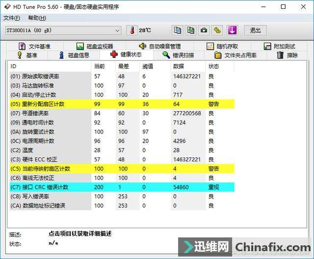

  硬盘运用了从更早电脑上继承下来的古董级希捷80GB并口硬盘,这块硬盘虽然通电时间数仅有7000多小时,但毕竟年代久远,不断出现坏道,读写卡慢严重,原本安装在它上面的Win XP系统也经常蓝屏,主要原因就在硬盘身上。

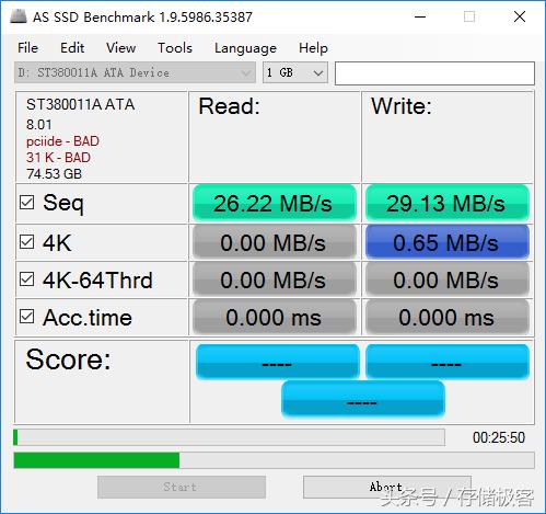

  这块并口古董硬盘的连续读写速度连USB2.0优盘都不如,而很快它就将被ToshibaA100 120G固态硬盘所取代。

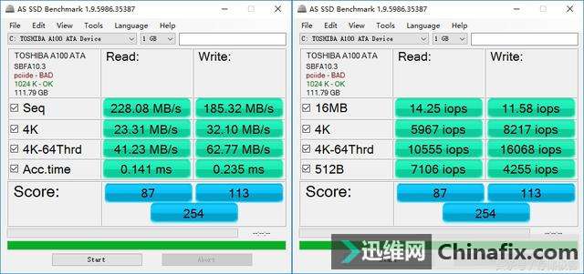

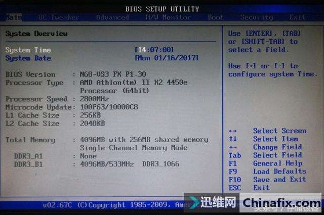

  老电脑升级安装固态硬盘经常会遇到SATA版本低限制读写速度、没有AHCI支持4K QD成绩低的情况,这两种问题在储存极客这台老电脑上都存在。N68芯片组主板仅支持SATA2.0接口,会对连续读写性能产生一定影响。

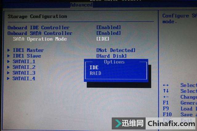

NVIDIA芯片组由于没有拿到相应的授权,所以在AHCI协议实现上也有缺陷,具体来说N68主板只有IDE与RAID两种模式,不支持AHCI。
虽然相比SATA3.0接口、AHCI模式下的成绩下滑很多,但依然会比机械硬盘强上千百倍无疑。

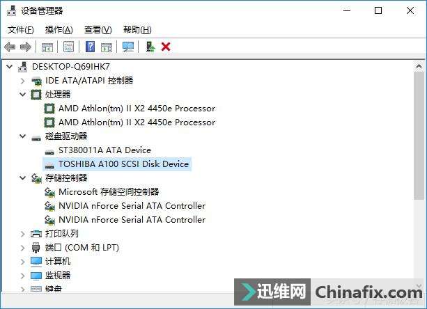

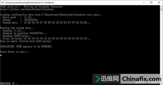

主板不支持AHCI,仅仅运用IDE模式的话并不会影响Trim指令工作,固态硬盘也就不会有掉速风险。原本安装Win XP的老电脑借着升级固态硬盘之机用上了Win 10系统,不但能提供对固态硬盘的良好支持,运用体验也比过去机械硬盘上运行的XP系统好了不少。

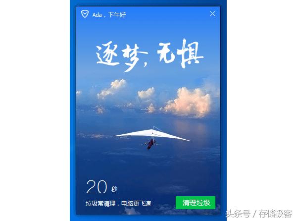

虽然软件检测开机时间依然达到20秒,不过固态硬盘系统在开机进入桌面后立刻就能运用,而机械硬盘上运行的系统即便显示开机完成实际上硬盘灯还会继续闪上一阵子,如果直接点开程序依然会有卡慢。
