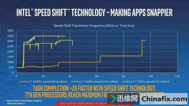

  Speed Shift在第六代酷睿(Skylake架构)上首次提出,在今年的第七代酷睿(Kabylake架构)上又经历了进一步的增强,电源状态切换速度更快,延迟更低。

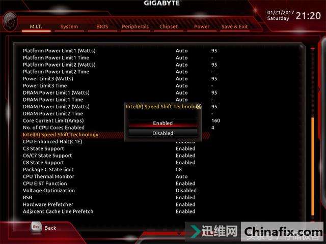

  在主板BIOS当中可以找到控制Intel Speed Shift技术的开关:

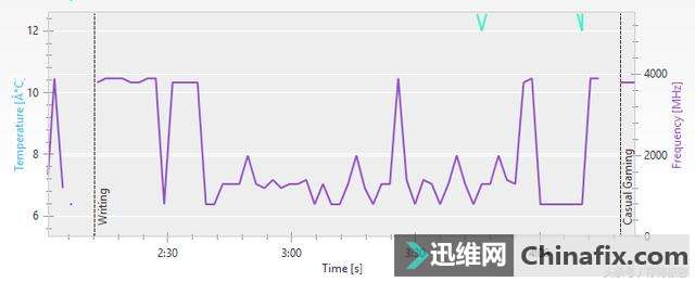

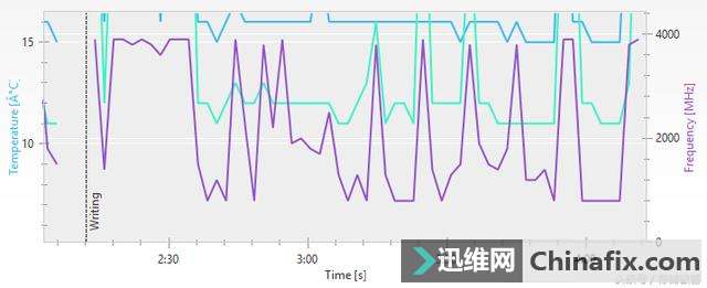

  首先以PC Mark 8 Home测验为例展现下SpeedShift的效果,在开启SpeeShift之前运行Write测验过程的处理器频率监控记录:
  开启SpeedShift之后,处理器频率快速拉升的次数更多,加快工作处理速度:

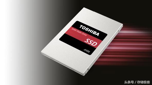

  接下来储存极客将运用随机读写能力出色的ToshibaA100 240G固态硬盘为例,看一看SpeedShift对于固态硬盘随机读写性能的影响力。

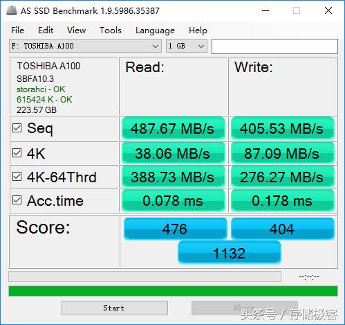

  不开启SpeedShift:节能特点会让处理器在空闲时更多的进入低频率节能状态,遇到任务需要高性能时切换速度较慢。

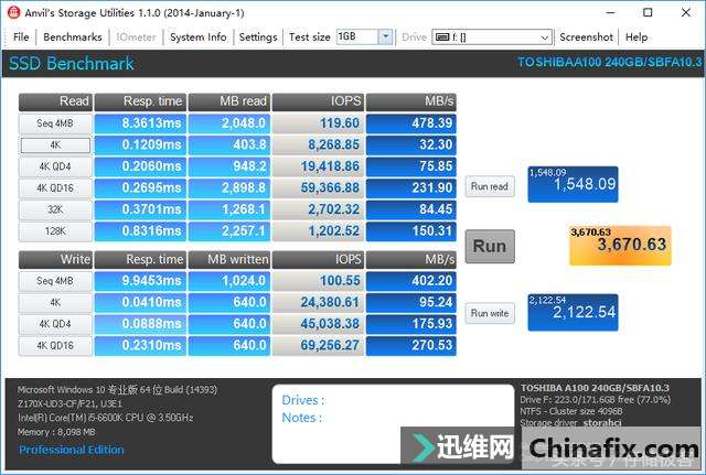

  小编的测验平台超频到了4.5Ghz,所以即便没有开启SpeedShift功能,ToshibaA100 240G的4K读写依旧达到了38.06/87.09 MB/s。Anvil’s Storage Utilities评分3670.63:

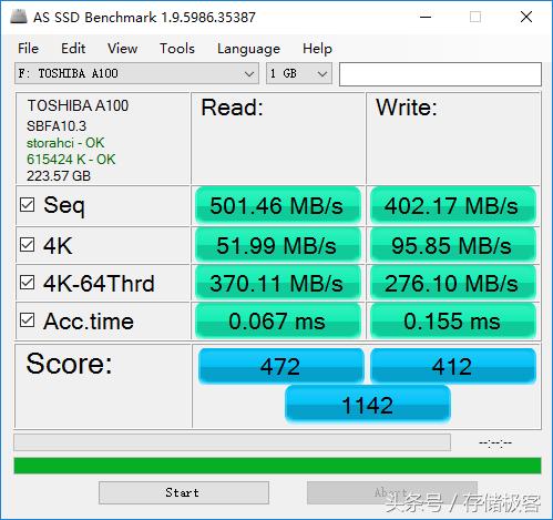

  开启SpeedShift功能之后,处理器从节能状态恢复到全速工作状态所需的时间更短,对性能的影响也就更小:
  上图中可以看到,ToshibaA100 240G的4K随机读写速度达到了51.99/95.85 MB/s。下图Anvil’s Storage Utilities评分达到了3819.05。
