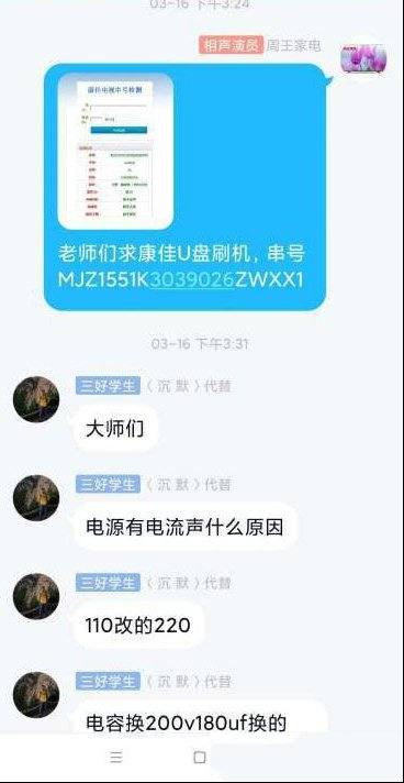

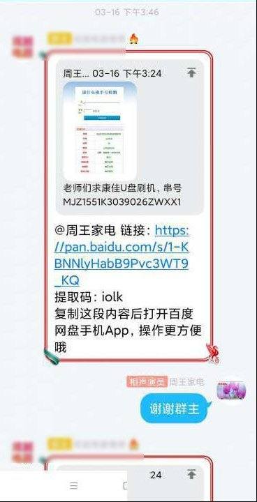

    前段时间有个干电视维修的同行拿来收到其他维修同行的一台康佳LED50K35A电视,故障是开机一段时间后无伴音,无规律出现,有时十分钟出现故障,有时半小时后出现无伴音故障,据同行说 无声音后用遥控关机再开机故障依旧,但用交流关机再开机一切又都正常,同行查过伴音有关线路也换过伴音IC故障依旧,拿到我这里第一时间估计是程序的问题,伴音电路连看也没看,先找程序刷机试试,因为有个买编程器时加入的QQ群,老板群主免费提供刷机数据,发出求助信息后,没多长时间就有了相对应的程序数据,立马下载刷机,不到半小时OK(刷机过程后面详述),经过两天的反复验证没出现无伴音的现象,可以确定故障解决。
        刷机方法是把下载的程序zip文件解压,复制到u盘根目录,u盘已经是fat32格式化的,拔掉电视上边的其他外接设备,把u盘插到电视边上的“非3.0usb接口”,交流关机,再开机的时候,按住电视机面板的“音量+”待屏幕出现升级的界面,可松开按键耐心等待升级完成,拔掉U盘重新开机即可。
