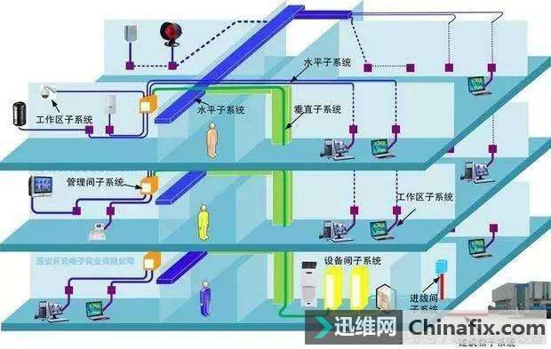

  综合布线系统可划分成七个子系统,工作区子系统;配线(水平)子系统;干线(垂直)子系统;设备间子系统;管理子系统;建筑群子系统;光缆传输系统。

  一个独立的需要设置终端的区域,即一个工作区,工作区子系统应由配线(水平)布线系统的信息插座,延伸到工作站终端设备处的连接电缆及适配器组成。

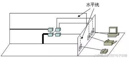

  配线子系统由工作区用的信息插座,每层配线设备至信息插座的配线电缆、楼层配线设备和跳线等组成。

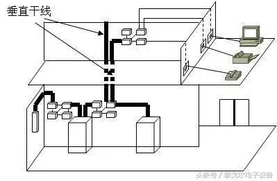

  干线子系统应由设备间的配线设备和跳线以及设备间至各楼层配线间的连接电缆组成。

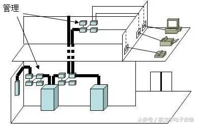

  管理子系统设置在每层配线设备的房间内。管理子系统应由交接间的配线设备,输入/输出设备等组成,管理子系统也可使用于设备间子系统。

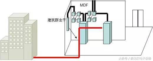

六、建筑群子系统
综合布线七大系统图解和综合布线的注意事项 图5
  建筑群子系统由两个及两个以上建筑物的电话、数据、电视系统组成一个建筑群综合布线系统,包括连接各建筑物之间的缆线和配线设备(CD),组成建筑群子系统。
