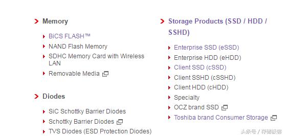

  在Toshiba官网上可以看到,根据用途的不一样,固态硬盘被划分为企业级(eSSD)、客户级(cSSD)以及消费级三类。企业级和客户级都直接供给大客户,不针对个人零售市场,平时我们买到的固态硬盘都属于消费级零售产品。
  企业级固态硬盘(eSSD)一般用于服务器市场,对写入耐久度、并发IOPS能力、Qos服务质量以及数据安全、断电保护能力具有很高的要求,因而价格不菲。而客户级固态硬盘(cSSD)主要就是我们平时说的OEM产品,是由Toshiba这样的固态硬盘龙头企业直接供给联想/HP/戴尔等PC制造商集成。为了满足部分商用电脑的加密需要,客户级固态硬盘中有部分型号提供了SED自加密特点。

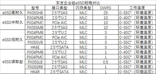

  根据写入耐久度的不一样,企业级产品又可细分为高耐久度、中等耐久、低耐久以及读取密集型(更低耐久)四类。企业级固态硬盘的一个重要参数是DWPD,即每天可写入多少倍全盘容量的数据。与家用条件不一样,有些企业级使用对数据写入量需要极大,盘内数据覆盖写入N次也是有可能的。Toshiba的高耐久企业级型号可提供每天25倍全盘容量的写入保证,这意味着如果购买的是1600GB型号,每天可写入40000GB数据,是家用条件写入负荷的1000倍以上,属于家用完全用不到的能力。

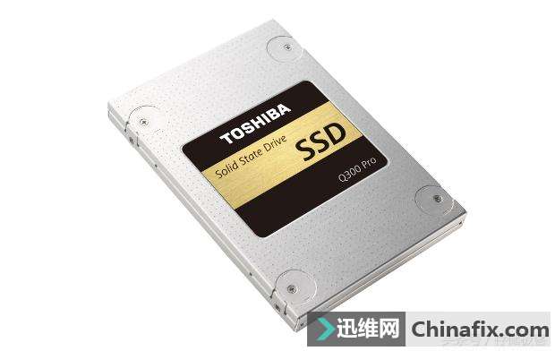

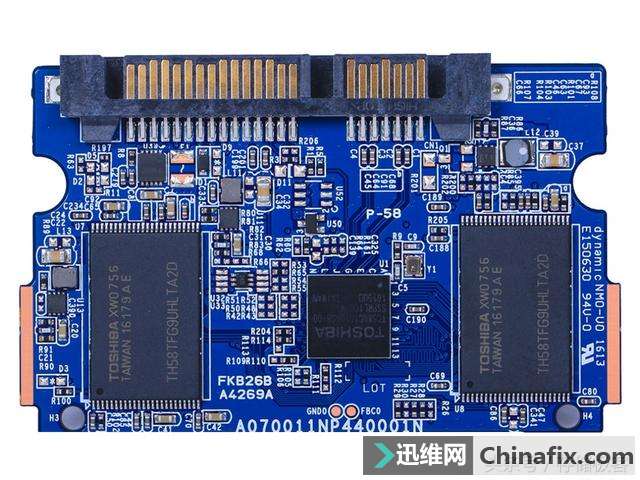

  企业级运用环境会有良好的制冷与散热条件,因此企业级固态硬盘对环境温度耐受力指标一般都在最高50度左右,这对于暴力风扇强制散热的机柜而言不难达到。接下来我们来看更接地气的客户级固态硬盘(cSSD),Toshiba非常知名的Q Pro、Q300Pro系列都是由客户级的HG6发展而来,可以说客户级固态硬盘和消费级零售型号已经比较接近了。
  用过ToshibaQ系列固态硬盘的朋友应该都对这个拥有众多微小金属凸起的金属外壳十分熟悉,客户级产品的最大特定就是高稳定性。作为大企业级批量采购的对象,客户级产品必须保证低问题率和免维护性,这两个特点在ToshibaQ300Pro中得到了良好继承。

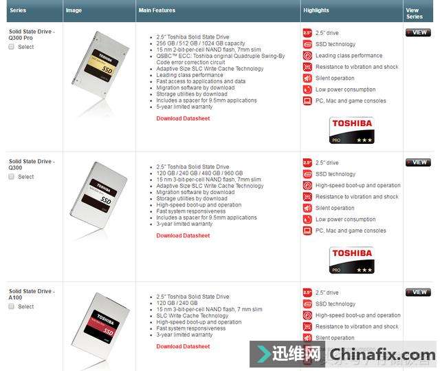

  除了Q300Pro之外,我们常见的Toshiba消费级固态硬盘产品还包括Q300和A100两个型号,他们都是新兴的TLC闪存产品。
  为了消除用户对于TLC闪存的不信任,ToshibaA100中甚至用上了eTLC企业级标准的TLC闪存:
  很多人感觉TLC闪存不耐用,那么先来看看他们的耐久度指标。Toshiba对耐久度的标称运用了JESD219A工业标准,这是一项综合各种负载的写入耐久测验方式,标称的写入量指电脑主机端请求写入的数据量,由于固态硬盘都存在写入放大,实际闪存的磨损会比主机写入量更大一些,这也就解释了为何标称耐久度数值计算起来显得闪存特别不耐用——实际他们能够写入更多的量,这个标称值是比较保守的。

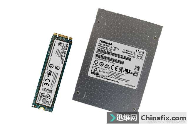

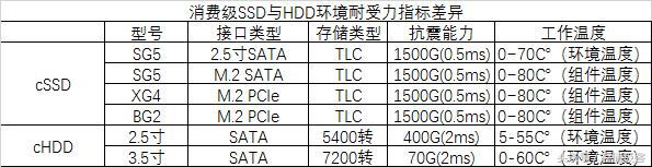

  最后来看固态硬盘与机械硬盘对环境耐受力的需要,通过Toshiba公开的资料,cSSD普遍可在70度以下温度中正常工作,对于M.2固态硬盘则可承受80度(组件温度)工况。而机械硬盘毕竟有大量金属活动部件,受温度影响更严重一些,最高耐受温度不超过60摄氏度,比运用闪存芯片的固态硬盘更为“娇贵”。
  再来看硬盘对震动的耐受力,抗冲击指标运用单位时间内重力加速度变化值来衡量。由于闪存相比活动的机械磁头更抗震,固态硬盘普遍能承受1500G(0.5ms)的震动,而机械硬盘方面,用于笔记本电脑的2.5寸硬盘能承受400G(2ms)震动,3.5寸的台式电脑械硬盘仅能承受70G(2ms)震动。很多机械硬盘都是由于震动而出现坏道最终破坏,固态硬盘对震动的耐受力更强,因而在笔记本电脑等移动环境中更具优势。
