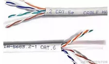

网线五类线:
  (0.5数据通信专用线)是一种传播数据、话音等信息通信业务的多媒体线材,被广泛使用于宽带用户驻地网等宽带接入工程中,其质量的优劣,直接关系到信息通信的传输质量。用户经常抱怨的上网速度慢,“五类线”质量差是重要原因之一。支持百兆以太网
超五类线
  超五类非屏蔽双绞线是在对现有五类屏蔽双绞线的部分性能加以改善后出现的电缆,不少性能参数,如近端串扰、衰减串扰比,回波损耗等都有所提升,但其传输带宽仍为100MHz。支持千兆以太网
六类线
  该类电缆的传输频率为1MHz~250MHz,六类布线系统在200MHz时综合衰减串扰比(PS-ACR)应该有较大的余量,它提供2倍于五类的带宽,五类线为100M、超五类为155M、六类为200M。在短距离传输中五类、超五类、六类都可以达到达到1Gbps,六类布线的传输性能高于五类、超五类标准,最适用于传输速率高于1Gbps的使用。
  接头和常见的 RJ45 不一样,有分线件。支持千兆以太网
超六类线
  大部分的超6类布线与同品牌的6类布线运用相同的模块和跳线,因此它们主要的分别在线缆上。IBDN的超6类线缆4800LX从一开始的目标就定在较高温度下正常运行,因此其线缆构造特点之一就是大线径,传输导体的直径从普通6类的0.5mm(24AWG)增加到0.6mm(23AWG);不太了解,据说和六类间相似超五类和五类之间的关系。支持千兆以太网
七类线
  ISO/IEC 11801 7类/F级标准[1] 中最新的一种双绞线,它主要为了适应万兆位以太网技术的使用和发展。但它不再是一种非屏蔽双绞线了,而是一种屏蔽双绞线,因此它可以提供至少500MHZ的综合衰减对串扰比和600MHZ的整体带宽,是六类线和超六类线的2倍以上,传输速率可达10Gbps。支持千兆 / 万兆以太网
