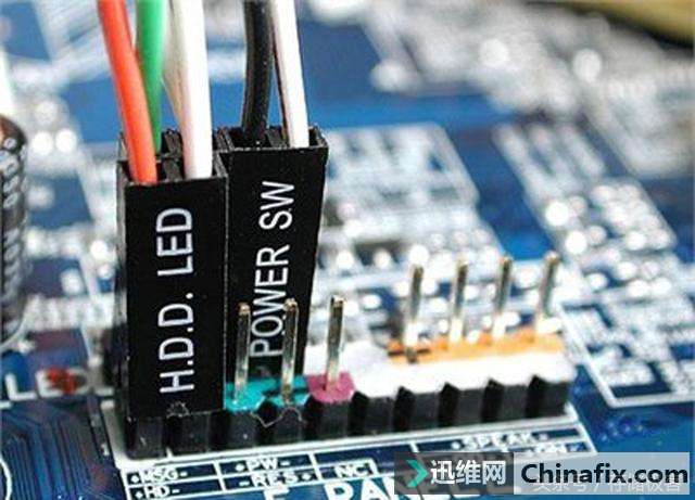

      电脑机箱上一般会有两个指示灯,一个是指示开启状态的电源指示灯,另外一个就是硬盘读写指示灯。不管机箱的外观规划如何变化,这两颗指示灯总是会以不一样的形式出现在机箱上,蓝色常亮的电源灯伴随着闪烁的红色硬盘灯,就是很多人记忆里的电脑开机过程。他们非常常见而普通,却很少有人想到为什么硬盘灯为何会与电源灯的重要性等同。

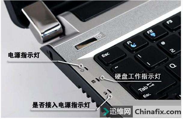

  笔记本上的情况也与台式电脑比较相似,当然还会多出一些Wifi和电池的指示灯,硬盘灯依然是其中的常客:
  为何硬盘对于电脑如此重要?以至于需要单独为他规划一个指示灯?为何处理器、内存、显卡他们不会有单独的指示灯出现在机箱上?

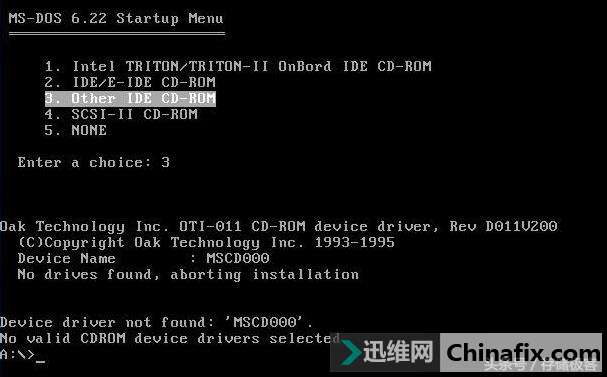

  事实上,硬盘对于电脑的重要性远远超出了不少人的认知,透过硬盘灯可以了解电脑的工作状态。最早的个人电脑操作系统——DOS,就是Disk Operating System(磁盘操作系统)的缩写。电脑的所有数据均需要储存在硬盘当中,只有当需要的时候才会加载到运行内存(RAM)里,再由处理器进行运算和处理,最终数据还会回到硬盘当中以做断电后的长期保存。

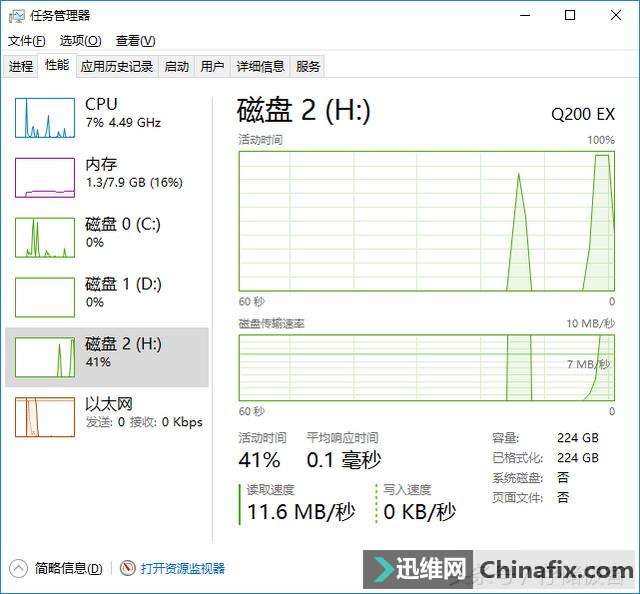

  普通机械硬盘的随机读写能力很差,因此机械硬盘在满负荷工作时硬盘灯是连续的闪烁状态,而固态硬盘在随机存取性能上百倍于机械硬盘,因而固态硬盘在满负荷工作时硬盘灯会快速闪烁,甚至快到几乎常亮的水平,这时我们就很难判断固态硬盘到底是卡死了还是在正常高负载工作中,这一点需要通过Win 10自带的任务管理器来判断:

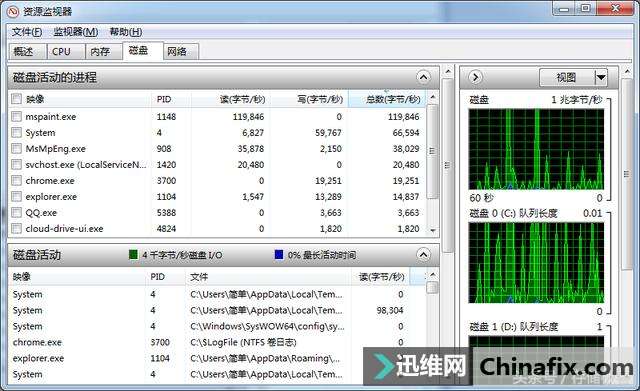

  当活动时间达到100%而读取和写入速度都非常小甚至为零时,说明固态硬盘发生了卡慢,而如果读取或写入有较高数值说明固态硬盘只是当前比较忙而已,并没有发生兼容性问题。Win 7系统中任务管理器没有直接查看硬盘状态的功能,不过同样可以在性能选项卡中打开资源管理器进行查看。

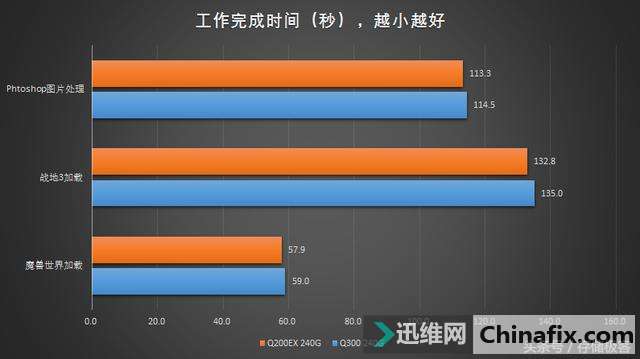

  虽然固态硬盘性能相比机械硬盘已经有了质的飞跃,但TLC闪存固态硬盘依然有出现性能瓶颈的可能。因为随机写入是可以被固态硬盘主控整理为连续数据后合并写入的,所以TLC的局限性不是随机写入性能,而是连续写入能力:TLC固态硬盘一旦将SLC缓存用尽,写入速度就会发生显著下滑,轻负载运用时TLC与MLC不一样不显著,下面以ToshibaQ300(TLC)与ToshibaQ200EX(MLC)为例:
  而一旦使用到重负载大量的写入,TLC固态硬盘性能发生大幅衰减,而MLC固态硬盘所受影响就要小的多。
  当然,在家庭实际运用中多数时候的写入压力不会令TLC与MLC固态硬盘拉开特别显著的距离,所以家用用户选择Q300有更高性价比表现,规划等高端需要以及DIY发烧友选择Q200EX,多花60块买块原厂MLC固态也是十分值得的。
  当电脑卡慢,怀疑有可能与固态硬盘有关时,不妨先观察电脑硬盘灯,如果硬盘灯常亮可打开任务管理器查看硬盘活动时间和读写速度是否正常。只有当活动时间居高不下同时读写速度几乎为零时才有可能是固态硬盘发生了卡慢问题,当然这对于原厂固态硬盘来说可能性是微乎其微的。
