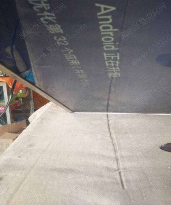

    收到故障机遗爱康佳LED40R6000U液晶电视,故障表现为开机在出现开机画面后,然后就死机了,遥控按键都不好用,检查电源输出都正常,遥控接收头输出到主板,按键输出到主板都正常,反复开机关机都一样,至此怀疑主板程序有问题,决定刷机,在网上看到某宝闲着二手配件网店出售的程序挺好,掌柜服务耐心,于是搜索到了该店,花了10元买了该机程序,掌柜第一次发来的下载到一半,下载失败,商家又发了一次,这一次成功下载解压,把程序复制到空白的u盘上,把u盘插在主板的USB插孔上,按着音量加键打开交流开关,不一会出现了以下画面,如图所示。

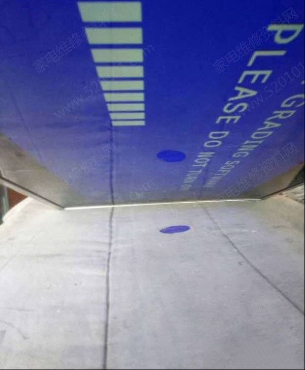

  十几分钟后是这个画面,如下图所示。
  大概半个小时吧,屏幕上只是个康佳商标不动了,关机重新 开机正常了,遥控和按键都好用了,机子的一切功能 都恢复正常,刷机其实并不复杂,只是万事开头难。
