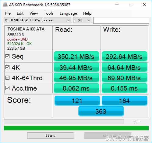

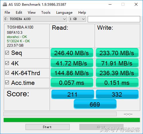

  未开启AHCI的典型表现是在AS SSD Benchmark当中显示有红色的pciide – BAD字样,并且4K-64Thrd与4K的数值比较接近,总体跑分成绩比同型号的其他用户偏低很多:

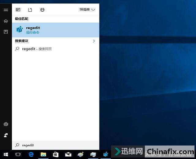

  其实只要提前打开注册表编辑器,修改一个键值,就能实现不蓝屏直接切换AHCI模式。在Win 10中点击屏幕左下角的Win图标,输入regedit并回车打开注册表编辑器。

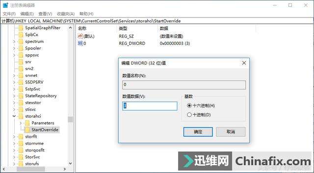

  在注册表编辑器当中依次展开HKEY_LOCAL_MACHINE\SYSTEM\CurrentControlSet\Services\storahci\StartOverride,找到右侧名为0的项目,将其值从3修改为0,然后点击确定,最后关闭注册表编辑器。

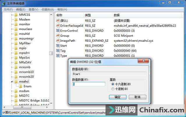

  Win 7与Win 10略有不一样,用户需要在开始菜单中输入regedit回车,打开注册表编辑器,依次展开HKEY_LOCAL_MACHINE\SYSTEM\CurrentControlSet\services\msachi,双击右侧的Start项,将起数值改为0:

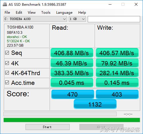

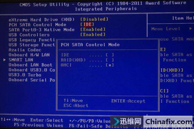

  在注册表中修改好之后就可以安心的重新启动电脑,按Del键进入BIOS设置,将PCH SATA Control Mode从IDE改为AHCI,最后保存设置重新启动,就能成功开启AHCI模式,恢复正常性能。

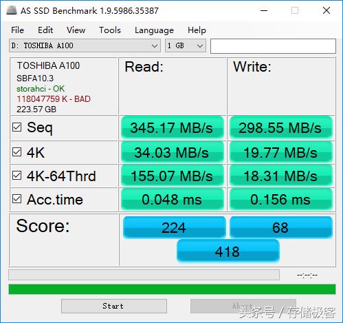

  运用Ghost直接将老机械硬盘上的系统迁移到固态硬盘,或者直接运用GHOST版系统盘在固态硬盘上安装系统,有可能造成4K不对齐的问题,表现为AS SSD Benchmark中显示有xxxx K – BAD(xxxx为不固定的数字),同时4K写入成绩偏低:

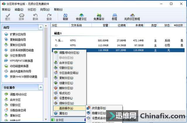

  只要下载安装“分区助手”软件即可实现无损对齐4K功能:在提示4K没有对齐的分区上右击,选择“高级操作”,接下来点击分区对齐:

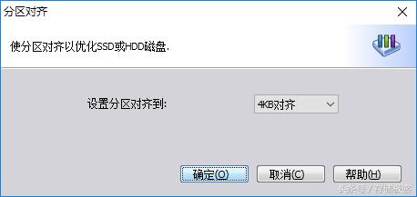

  在分区对齐界面中点击确定:

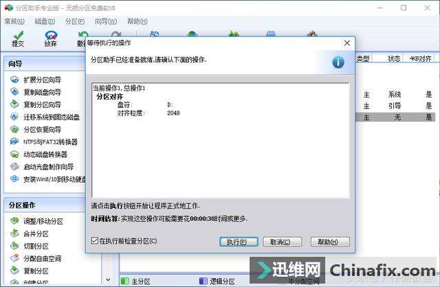

  不过到这里并没有结束,我们必须再点击软件左上角的“提交”才能真正开始对齐操作:
  根据盘内数据量的大小,分区对齐操作所需的时间也会有所不一样,尽可能早的发现4K未对齐问题,就能减少一些对固态硬盘的影响。

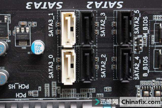

  在Intel 100系芯片组之前,很多主板仅提供了1到2个SATA3.0接口,其余的接口则依然是SATA2.0慢速标准,为了充分发挥SSD固态硬盘的性能,应将固态硬盘连接到主板原生SATA3.0接口上。要发现误接SATA2.0端口也很容易,如果你的固态硬盘在AS SSD Benchmark测验中连续读取速度无法突破250MB/s,一般就是误接了SATA2.0端口的表现:
  要搞定该问题也非常简单,通常既有SATA2.0又有SATA3.0端口的主板,会将SATA3.0端口的颜色与其他端口进行区分,数量较少的就是高速的SATA3.0端口(下图中白色端口):
