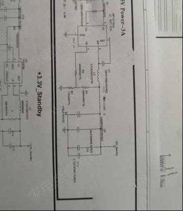

摘要: 最近收到故障机一个电话,和用户联系后得知用户家电视看的好好的突然关机,并且指示灯(红灯)有时候呈一闪一闪的,有时候自动关机没有指示灯。直接把电视拖回网点,开盖检查,该机为外协机,测量12V正常,电压 ...
    最近收到故障机一个电话,和用户联系后得知用户家电视看的好好的突然关机,并且指示灯(红灯)有时候呈一闪一闪的,有时候自动关机没有指示灯。直接把电视拖回网点,开盖检查,该机为外协机,测量12V正常,电压没有抖动或上下变化,怀疑对象为C-DC或者开关机信号及光耦等部位有故障,查看图纸,先查看5V电压,该5V电压通过DC-DC/U2转变,型号为MP1471AGJ,丝印IADJH,1脚接地,2脚为5V输出,3脚电源输入12V,12V始终不变,5V电压不稳定,2V到5V之间变化,当电压为5V时,指示灯亮,电压跌到2V时指示灯灭,电视始终不开机,因手中没有该型号芯片,用DC-DC模块直接代换,试机几个小时正常,值得说明的是,无独有偶,几天后遇到同样故障的电视,直接检查U2电压输出,也是5V不稳造成不开机故障,估计这台电视有通病,往以后遇到这种机型的同行可以先看看这个芯片。
