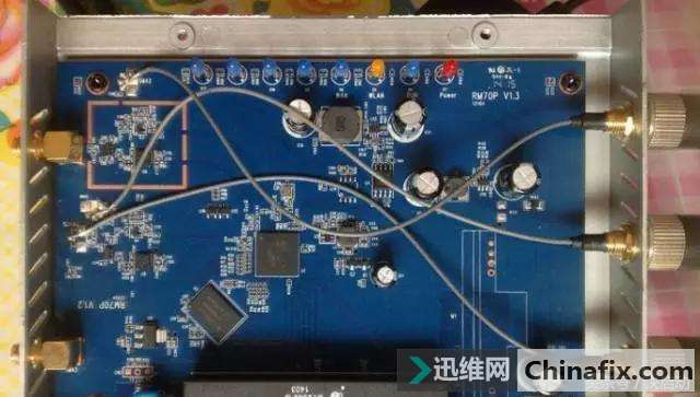

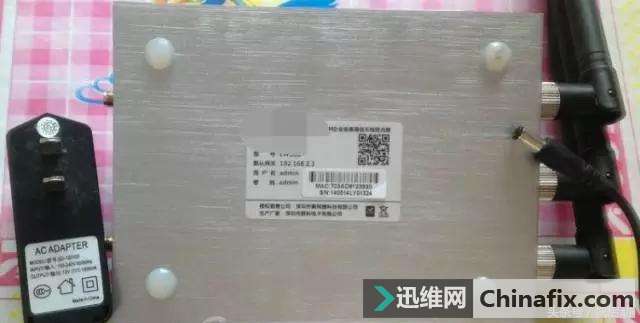

  上图中的无线路由器出厂带了5个天线,金属外壳,应该说从表面上看五根天线被厂家号称穿墙王的无线路由器有些靠谱,但拆开以后就不是那么回事了,具体情况请看下图:
从硬件维修角度看无线路由器 图3

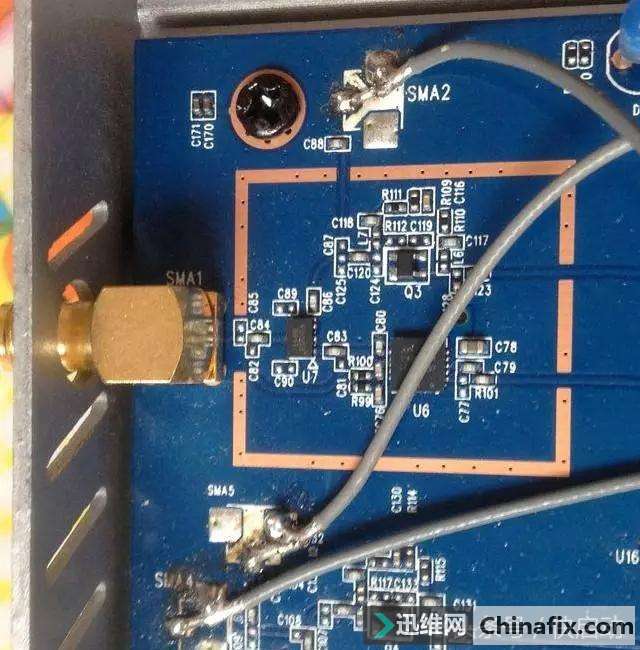

  我们可以很清楚的看到,主控处理器上没有任何散热片,天线左边的能看到有功放模块,负责信号放大,右边的那三个是什么鬼呢?我们再放大看下:
从硬件维修角度看无线路由器 图4
  SMA1也就是那个金属座子可以很清楚的看到后面对应的有功放电路,下面用线接的是用线直接焊接上的。

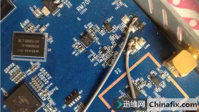

从硬件维修角度看无线路由器 图5
  处理器是MT7620A,运行内存是64M的,说到这里我就不得不说厂家有欺骗消费者的嫌疑了,我把左边两根天下拆下来只保留右边三根天线,实际测验信号覆盖面积直线下降,也就是说右边的三根天线只是个摆设,拆掉右边三根天线,只保留左边两根天线,信号强度立刻恢复正常,天线是假的我忍了,软件也不好用,最后是我来回折腾刷第三方固件,最后用集客盒子固件稳定运用至今,价格这款路由器300+,我只能说100多的路由器都比这玩意强。
