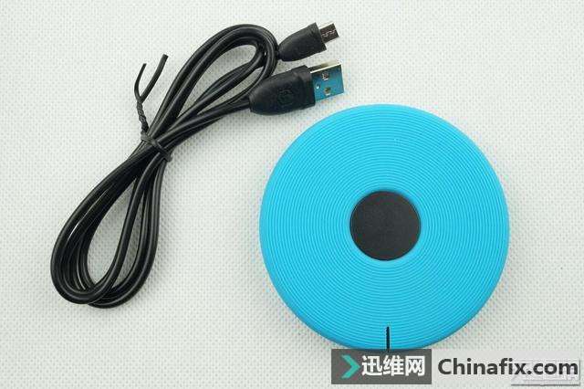

llano绿巨能LJN-WX002无线充电器  标配一条Micro 数据线。

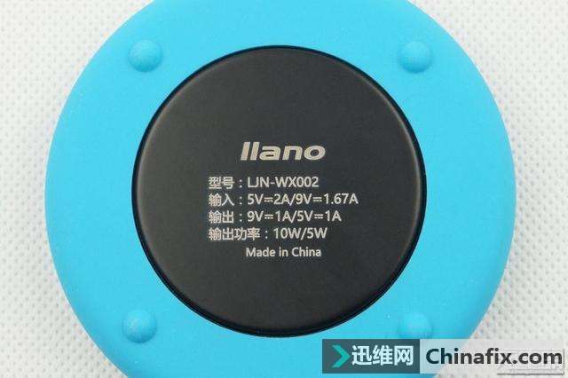

llano绿巨能LJN-WX002无线充电器  充电器最大输出功率为10W。
llano绿巨能LJN-WX002无线充电器  工作指示灯。
llano绿巨能LJN-WX002无线充电器  Micro USB输入插座。
llano绿巨能LJN-WX002无线充电器  蓝黑撞色搭配同心圆纹理质感满满!

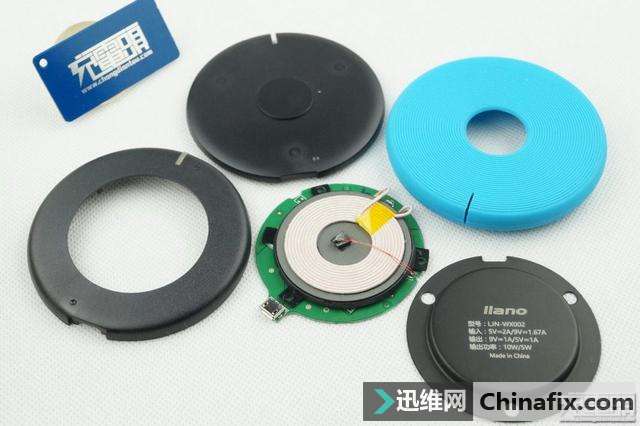

llano绿巨能LJN-WX002无线充电器  去掉蓝色硅胶套的充电器。
llano绿巨能LJN-WX002无线充电器  运用金属撬棒沿着外壳边缘缝隙即可撬开。
llano绿巨能LJN-WX002无线充电器  无损打开充电器。

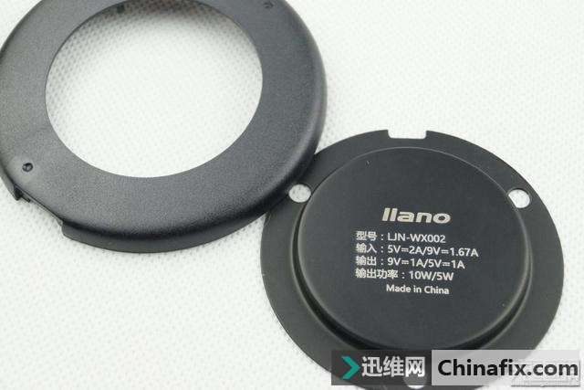

llano绿巨能LJN-WX002无线充电器  充电器底座有两部分构成,外框为塑料材质、中间部分为金属材质。
llano绿巨能LJN-WX002无线充电器  底盘的金属材质为铁。

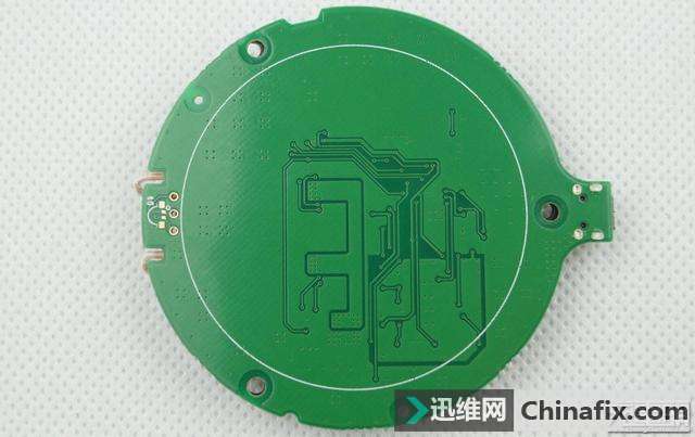

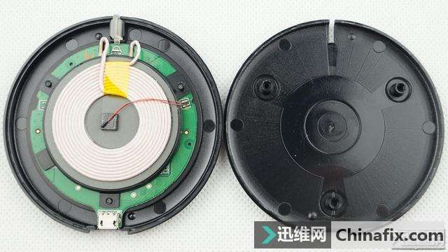

llano绿巨能LJN-WX002无线充电器  充电器PCB正反面。

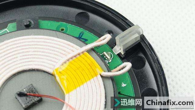

llano绿巨能LJN-WX002无线充电器  线圈正中央是温度探头,确保充电器工作在安全温度范围内。
llano绿巨能LJN-WX002无线充电器  翻转线圈的支架,可以看见线圈是由双面胶固定在中间镂空的塑料支架上。

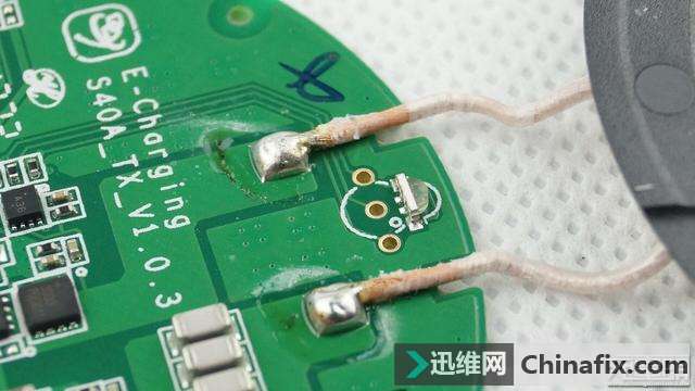

llano绿巨能LJN-WX002无线充电器  线圈焊点饱满,焊点之间的是LED工作指示灯。

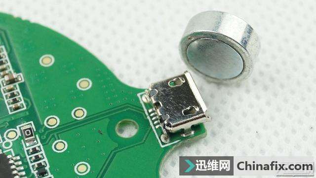

llano绿巨能LJN-WX002无线充电器  Micro USB磁铁无缘。

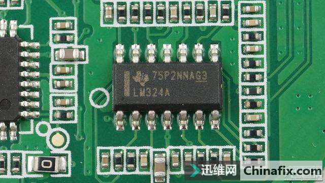

llano绿巨能LJN-WX002无线充电器  来自德仪TI的型号为LM324A的四运算放大器。

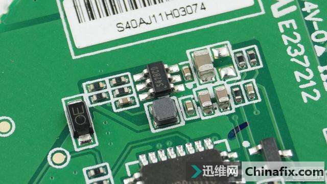

llano绿巨能LJN-WX002无线充电器  DC-DC变换电路部分。
