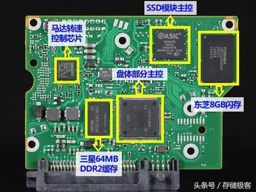

  下图是希捷3.5寸SSHD混合固态硬盘的拆解,笔记本上所用的2.5寸混合固态硬盘结构与之相似。混合固态硬盘本质上还是一块普通机械硬盘,它标称的是机械硬盘容量,“固态硬盘”部分仅有8GB闪存。

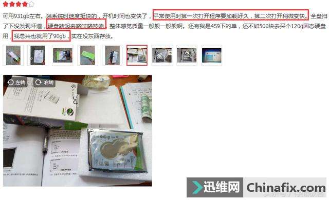

  来看京东上的用户评论:混合固态硬盘第一次打开程序要好久,第二次打开稍微变快、硬盘转起来咯吱咯吱响,因为只用到90G容量,还不如买块120G固态硬盘。

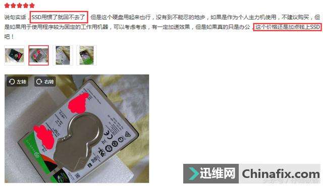

  另外一位用户显然是体验过真正固态硬盘的:SSD用习惯了就回不去了,他的建议是这个价格还是加钱上SSD吧。

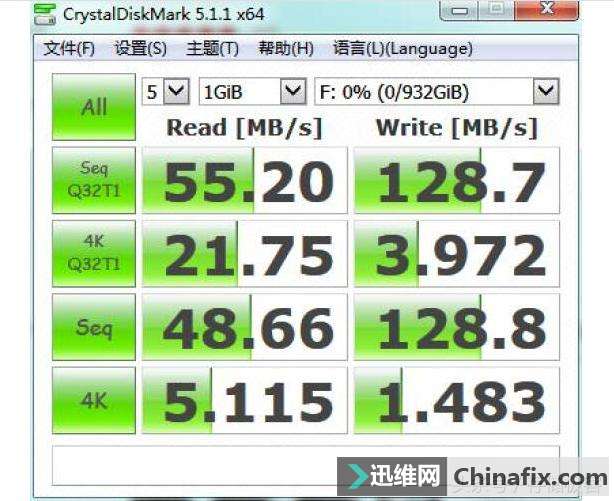

  从用户评论中我们可以分析出混合固态硬盘的特点:容量比同价格固态硬盘大、加速效果需要反复打开程序才能感觉到、噪音与怕震动的缺点和过去机械硬盘一样。即便经过加速的数据,在速度上也远不及真正的固态硬盘。
  其实混合固态硬盘和最近英特尔推出的傲腾内存在原理上非常接近,都是小容量高速介质缓存。缺点也是一样:第一次读取无效果,只有反复加载的数据才会被加速。

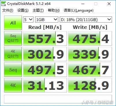

  傲腾有16GB容量,而混合固态硬盘仅有8GB,大家在运用电脑的过程中会读取的文件远不止这个容量,也就是说经常会有加速不到的情况发生,实际用起来没有跑分那么快。
  真正的固态硬盘用起来跟半吊子混合固态硬盘不一样显著,纯闪存储存的优势在于首次运行就有最高速度,无需反复运行等待缓存加速。
  闪存容量越大,写入量寿命越高,相比实际仅有8GB闪存容量的混合固态硬盘,120GB容量的固态硬盘显然要更为耐用。

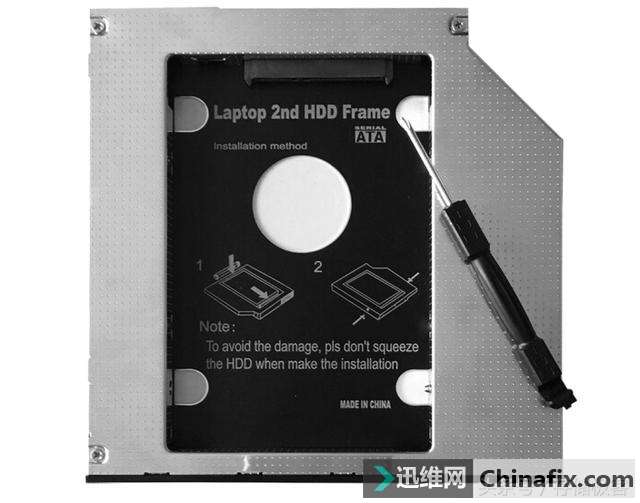

  小编建议,只要有内置光驱的笔记本电脑,都可以改造光驱位,拆除不常用的光驱,增加一个2.5寸硬盘位加装固态硬盘。而混合固态硬盘,只适合那些没有内置光驱,并且纯固态硬盘容量不够用的情况选择。
