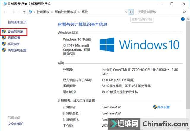

  如果网卡是支持的,而又无法在Win 10下启动个人热点功能,我们就要进入设备管理器中查看了(此电脑用鼠标右键选择属性,在弹出界面左侧选择设备管理器)。

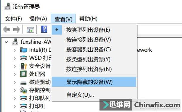

  在设备管理器窗口中,首先点击“查看”,勾选上“显示隐藏的设备”。

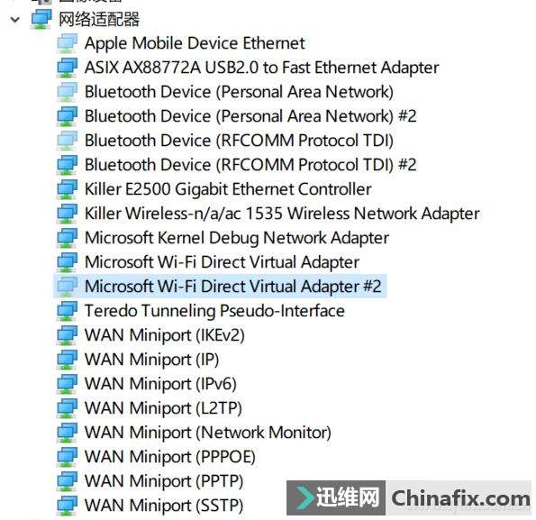

  之后在“网络适配器”下找到“微软托管网络虚拟适配器”,它也可能显示为应为,如Microsoft Virtual Wi-Fi Miniport Adapter或下图的Microsoft Wi-Fi Direct Virtual Adapter,简单来说就是在隐藏的设备中找带“Virtual ”的名称就行了。
Win10无法创建移动热点?跟家电维修小编学习怎么修理(图4)

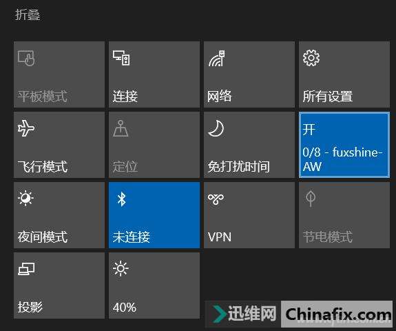

  用鼠标右键点击看有没有“启用”的选项,有的话就选“启用”后重新启动。如果没有的话,就选择“更新驱动程序”后重新启动。再进入系统后就可以在右下角自建移动热点了。
