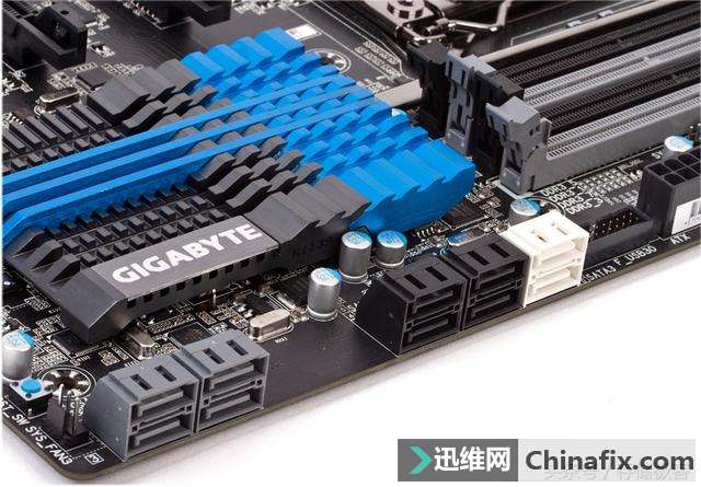

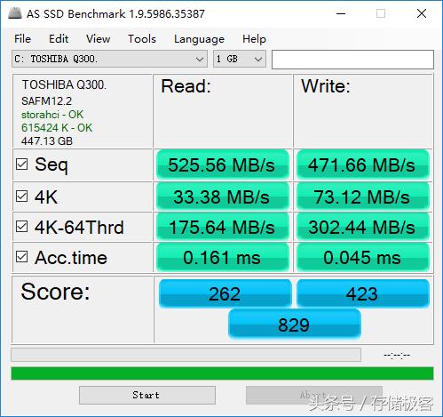

  在2011年的X79老主板SATA3.0接口下,ToshibaQ300 480G固态硬盘的AS SSD Benchmark跑分大约为800左右。

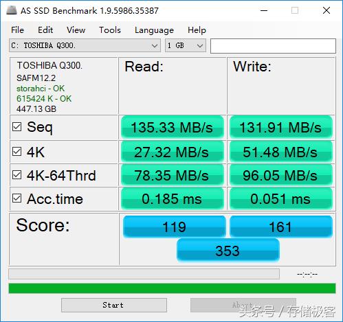

  将Q300固态硬盘改接到SATA2.0接口,再次运行AS Benchmark,跑分下降了300分左右。这就是很多人对于仅有SATA2.0接口的老电脑不值得上固态硬盘的第一印象。
  其实仔细观察两次AS跑分可以发现,受SATA2.0接口影响最大的是Seq连续读写速度,而4K随机读写速度虽然也有下滑,但幅度比较轻微。平日电脑运用中硬盘读写都是以随机存取为主,只有移动硬盘拷贝文件才是连续读写,实际运用影响并没有AS跑分那么显著。
  如果电脑更老一些,只有SATA1.0接口,连续读写速度将进一步被限制到150MB/s以内。但4K随机读写性能依然能达到SATA3.0接口时的80%以上,也就是说依然能保留差不多八成日常运用加速效果。

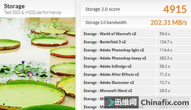

  除了AS SSD Benchmark这种快餐跑分,更专业的PC Mark 8储存测验成绩也能印证上面的说法。标准SATA3.0接口下ToshibaQ300 480G PC Mark 8储存评分:4915,属主流水平。

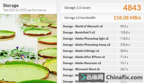

  在SATA2.0接口限制连续读写速度之后,ToshibaQ300依然能拿到4843的PCM 8储存评分。
  最恶劣的SATA1.0(10年以上老电脑运用)下,PC Mark 8评分依然能有4667。作为对比,当今最快的7200转机械硬盘的PC Mark 8储存评分仅有2000左右。

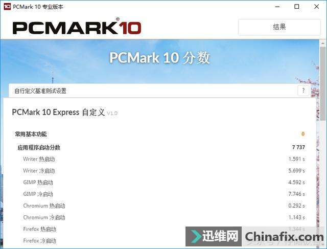

  如果说评分数据还不够直观,那么使用程序启动速度更有说服力。以PCM 10软件的使用启动速度测验来看,SATA3.0接口下Q300秒开各种程序:
  在SATA2.0和SATA1.0下,程序启动时间的差值是:
  SATA2.0对程序打开时间的影响仅有0.1秒左右,几乎难以觉察,绝非AS SSD Benchmark跑分中那样相距甚远。虽然老电脑加装固态硬盘后在跑分上不能和新电脑对比,但比起机械硬盘打开程序、进游戏的速度,依旧能快出好几倍。这样的升级,划得来。
