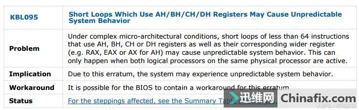

      Linux分支——Debian项目的开发者最近警告说,英特尔最新的Kaby lake及上一代Sky lake架构处理器的超线程功能存在重大缺陷,有可能导致数据出错和遗失,必须马上关闭超线程以策万全。
  除了笔记本Core i3、i5、i7和桌面Core i3、i7以外,采用Kaby Lake架构的奔腾由于新增了超线程支持,同样会受到影响,如有性价比神U之称的G4560。要查看自己的处理器架构是否受影响,只要打开处理器-Z软件,在代号中如果显示为Sky Lake或Kaby Lake,并且下方核心数与线程数不等,则在受此漏洞影响之列。
  Debian此次曝光的英特尔处理器超线程漏洞在5月份已经被英特尔确认。具体来说是当循环体少于64条指令的段循环中,若同时运用了处理器的AH、BH、CH、DH四个寄存器和他们对应的扩展寄存器(如AH对应的RAX、EAX、AX),会导致系统出现不可预料的行为。以上漏洞只会在同一个核心的两个虚拟核心同时工作时被触发。
  虽然这次漏洞是由Linux核心的操作系统曝光,实际上所有操作系统都会受到影响,包括我们常用的Win。如果你的电脑配备了包含超线程支持的英特尔Sky Lake或Kaby Lake架构处理器(识别方式见上文),为防止不可预料的数据错误或遗失,应尽快在BIOS设置当中禁用Intel Hyper Threading超线程功能,等待未来新版本BIOS对此漏洞的修复。
