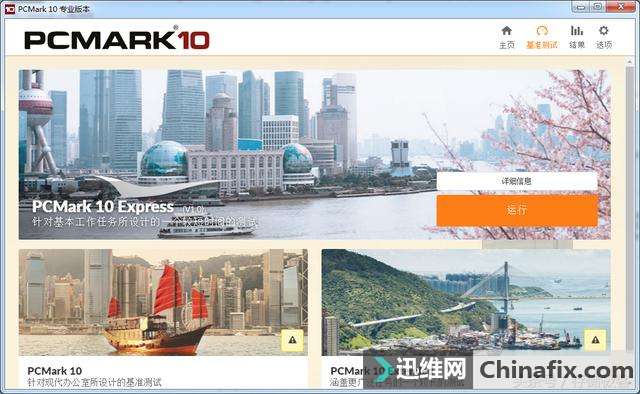

  小编今天要做的就是掐秒表——看看固态硬盘到底给各种电脑运用提速了多少。运用的工具软件是Futuremark本月刚刚发布的PC Mark 10,有免费版可供大家下载运用。
  PC Mark 10包括了简易、标准和扩展三种测验,不一样测验模式下分数不能直接对比。储存极客这里统一运用标准PC Mark 10测验。

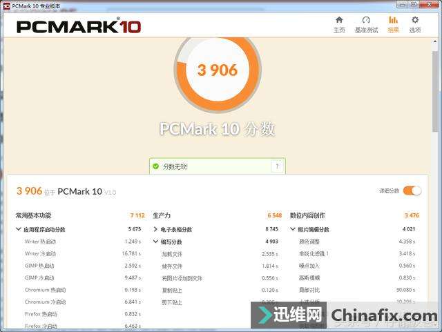

  首先是2TB机械硬盘下,PC Mark 10整机评分3906分:

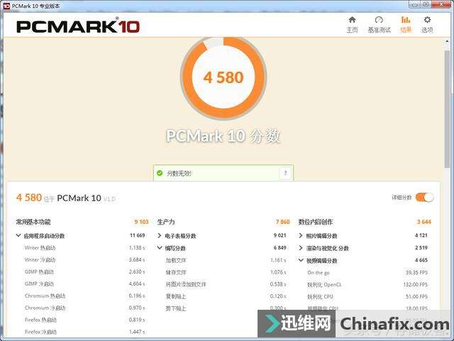

  保持其他硬件不变,运用ToshibaA100 240G固态硬盘作为系统盘时,PC Mark 10整机评分提升到4580分。

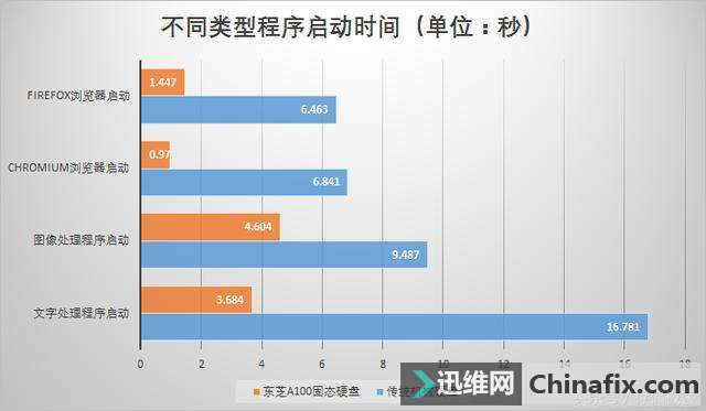

  下图Chromium浏览器加ToshibaA100固态硬盘告诉你什么叫程序秒开,Chromium就是谷歌Chrome浏览器的开源版本。

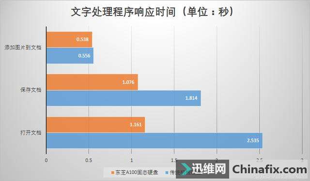

  即便是文字处理这种看起来不需要多高性能的软件,在固态硬盘下也会获得极大的性能提升。
