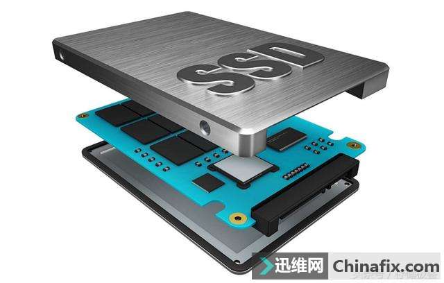

      什么是固件?对于固态硬盘有什么作用?
  固件的作用就相当于手机当中的ROM,它是一块固态硬盘的灵魂。说到这里可能大家已经知道,固件会影响固态硬盘的性能、稳定性,和硬件配置一样决定了固态硬盘的运用体验。虽然名为“固件”,其实它是一段底层的软件程序,在台湾一般称其为“韧体”,英文名为Firmware。
  固件是沟通电脑主机和SSD固态硬盘硬件之间的桥梁,每次开机时主控都需要先加载固件程序运行,实现固态硬盘的各种功能。和手机ROM一样,固态硬盘的固件也是可以升级的。

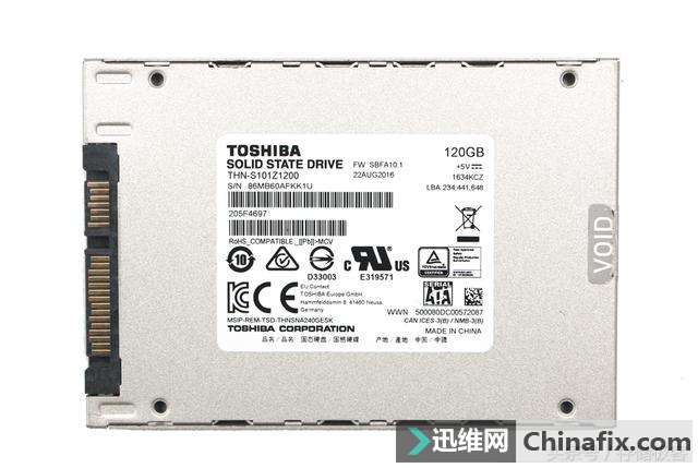

  固态硬盘并没有“设置-通用-关于本机”的界面,要了解固态硬盘所搭载的固件版本,可以从固态硬盘标签上获知:

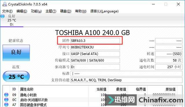

  Toshiba固态硬盘标签上都标注有出厂固件版本,或者也可以通过CrystalDiskInfo软件查看:

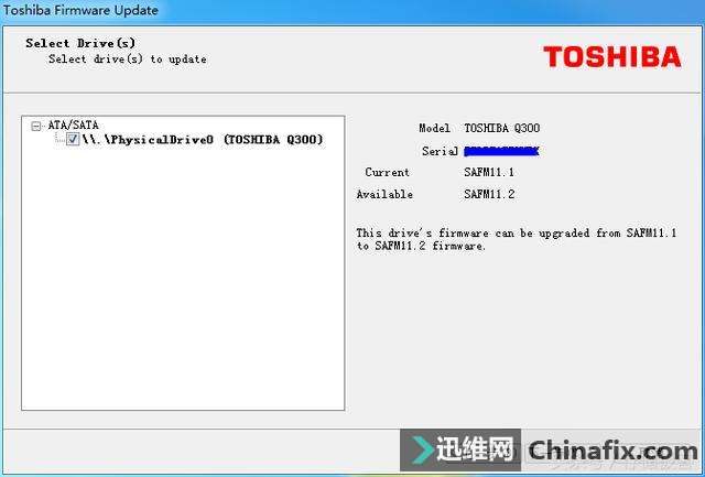

  2015年ToshibaQ300固态硬盘刚上市的时候被发现特定情况下有可能导致掉盘问题,Toshiba随后发布新固件进行了修复。SAFM 11.2就是当时用来修正漏洞的固件,属于上述第一种类型。
  最早期的Q300在Toshiba官网下载新固件并更新之后就搞定了掉盘漏洞。需要说明的是Q300有2个硬件版本,后来上市的Q300.(名称后边多了一个英文句号)是全新15nm制程颗粒,从硬件到固件都经历革新,出厂就是没有缺陷的SAFM12.X固件,也就不需要用户更新了。

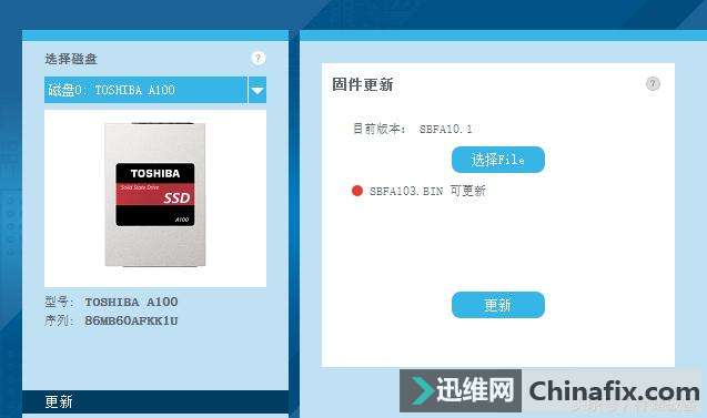

  除了修复漏洞之外,有时为了提升固态硬盘性能,拥有技术实力的原厂也会发布新固件。Toshiba为A100提供的SBFA 10.3固件就属于这一类型。通过盘体标签或CDI程序发现当前固件是SBFA10.1的A100用户可以在Toshiba官网下载新固件进行更新。

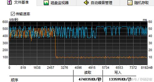

  ToshibaA100更新固件前的读写性能测验:
  更新SBFA10.3固件之后,读取和写入性能均得到增强:

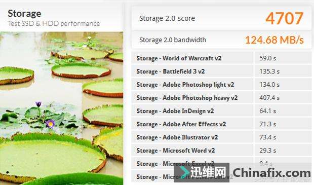

  更新固件前A100 240G的PC Mark 8储存测验评分4707:

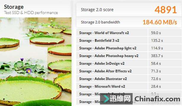

  升级SBFA10.3固件之后综合性能大幅提升,PC Mark 8评分跃升至4891分,简直脱胎换骨。
