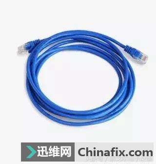

同轴线缆、光纤、双绞线三者的区别有哪些 图2
  双绞线常见的有3类线,5类线和超5类线、6类线,以及7类线。前者线径细而后者线径粗,型号如下:
1、五类线:该类电缆增加了绕线密度,外套一种高质量的绝缘材料,传输率为100MHz,用于语音传输和最高传输速率为100Mbps的数据传输,主要用于100BASE-T和10BASE-T网络。这是最常用的以太网电缆。
2、超五类线:超5类具有衰减小,串扰少,并且具有更高的衰减与串扰的比值(ACR)和信噪比(Structural Return Loss)、更小的时延误差,性能得到很大提升。超5类线的最大传输速率为250Mbps。
3、六类线:该类电缆的传输频率为1MHz~250MHz,六类布线系统在200MHz时综合衰减串扰比(PS-ACR)应该有较大的余量,它提供2倍于超五类的带宽。六类布线的传输性能远远高于超五类标准,最适用于传输速率高于1Gbps的使用。
  六类与超五类的一个重要的不一样点在于:改善了在串扰以及回波损耗方面的性能,对于新一代全双工的高速网络使用而言,优良的回波损耗性能是极重要的。六类标准中取消了基本链路模型,布线标准采用星形的拓扑结构,要求的布线距离为:永久链路的长度不能超过90m,信道长度不能超过100m。
4、超六类线:超六类线是六类线的改进版,同样是ANSI/EIA/TIA-568B.2和ISO 6类/E级标准中规定的一种非屏蔽双绞线电缆,主要使用于千兆位网络中。在传输频率方面与六类线一样,也是200~250 MHz,最大传输速度也可达到1 000 Mbps,只是在串扰、衰减和信噪比等方面有较大改善。
5、七类线:该线是ISO 7类/F级标准中最新的一种双绞线,它主要为了适应万兆位以太网技术的使用和发展。但它不再是一种非屏蔽双绞线了,而是一种屏蔽双绞线,所以它的传输频率至少可达500 MHz,是六类线和超六类线的2倍以上,传输速率可达10 Gbps。
  事实上,双绞线的运用由来已久,电话传输运用的就是双绞线,在很多工业控制系统中和干扰较大的场所以及远距离传输中都运用了双绞线,我们今天广泛运用的局域网也是运用双绞线对。双绞线之所以运用如此广泛,是因为它具有抗干扰能力强、传输距离远、布线容易、价格低廉等许多优点。由于双绞线对信号也存在着较大的衰减,所以传输距离远时,信号的频率不能太高,而高速信号比如以太网则只能限制在100m以内。
  对于视频信号而言,带宽达到6MHz,如果直接在双绞线内传输,也会衰减很大,所以视频信号在双绞线上要实现远距离传输,必须进行放大和补偿,双绞线视频传输设备就是完成这种功能。加上一对双绞线视频收发设备后,可以将图象传输到1至2km。双绞线和双绞线视频传输设备价格都很便宜,不但没有增加系统造价,反而在距离增加时其造价与同轴电缆相比下降了许多。所以,监控系统中用双绞线进行传输具有显著的优势

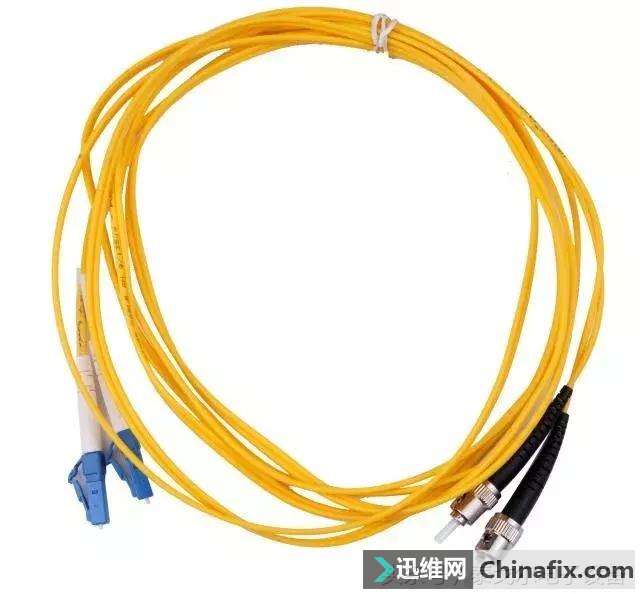

同轴线缆、光纤、双绞线三者的区别有哪些 图3
  光纤(Fiber Optic Cable)以光脉冲的形式来传输信号,因此材质也以玻璃或有机玻璃为主。它由纤维芯、包层和保护套组成。
  光纤的结构和同轴电缆很相似,也是中心为一根由玻璃或透明塑料制成的光导纤维,周围包裹着保护材料,根据需要还可以多根光纤并合在一根光缆里面。根据光信号发生方式的不一样,光纤可分为单模光纤和多模光纤。
  (所谓“模”就是指以一定的角度进入光纤的一束光线)。多模光纤一般被用于同一办公楼或距离相对较近的区域内的网络连接。而单模光纤传递数据的质量更高,传输距离更长,通常被用来连接办公楼之间或地理分散更广的网络。如果运用光纤光缆作为网络传输介质,还需增加光端收发器等设备,因此成本投入更大,在一般的使用中较少采用。
  光纤最大的特点就是传导的是光信号,因此不受外界电磁信号的干扰,信号的衰减速度很慢,所以信号的传输距离比以上传送电信号的各种网线要远得多,并且特别适用于电磁环境恶劣的地方。由于光纤的光学反射特点,一根光纤内部可以同时传送多路信号,所以光纤的传输速度可以非常的高,现在1Gbps 1000Mbps的光纤网络已经成为主流高速网络,理论上光纤网络最高可达到50000Gbps 50Tbps的速度。但运用光纤作为网络传输介质,需要一定的专业知识和光端收发器等专用设备,因此成本投入更大,在一般的使用中较少采用。
