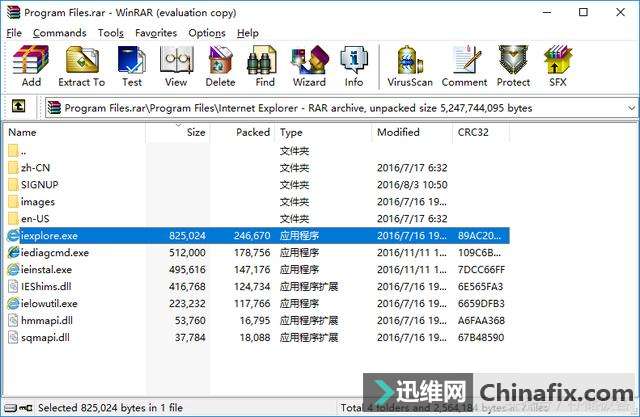

      我们平时从网上下载到的文件基本都是压缩包格式的,如RAR压缩包、ZIP压缩包。文件压缩可以在无损数据完整性的前提下缩小体积占用,同时也降低了文件传输所需的时间。

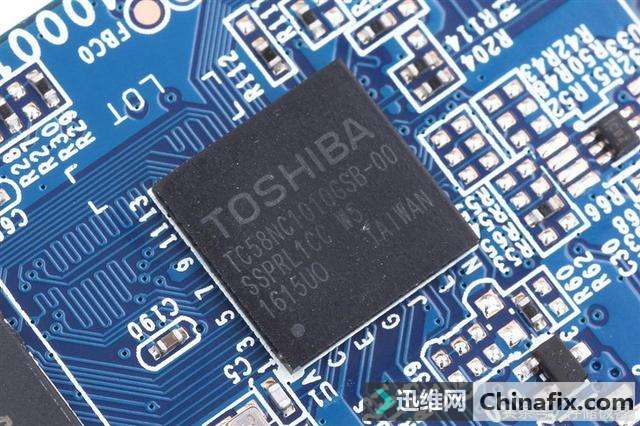

  ToshibaA100当中的这颗TC58NC1010GSB主控除了实现SLC Cache管理之外,还同时具备了一定数据实时压缩功能。写入到ToshibaA100的数据将经过主控处理压缩之后再写入闪存保存,在读取数据时则通过主控解压后输出给电脑主机运用,释放了主机处理器压力。
ToshibaA100的主控:TC58NC1010GSB

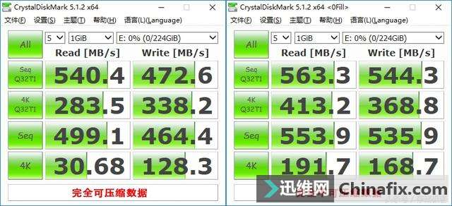

  下面的对比图可以充分展示ToshibaA100在处理可压缩数据时的性能提升幅度:
CrystalDiskMark测验

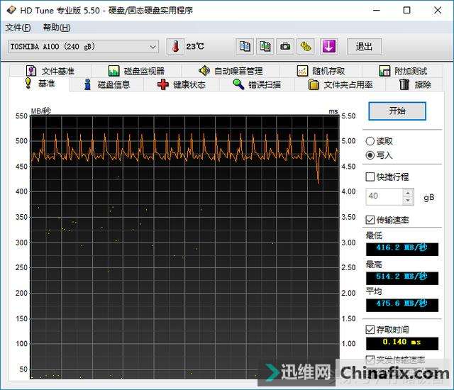

  数据压缩除了可以增强固态硬盘读写性能之外,还能有效降低对闪存的磨损。ToshibaA100是TLC闪存固态硬盘,降低写放大的好处显而易见:如果运用完全可压缩数据写入,实际写入闪存的数据基本为零,整盘写入速度都保持全速
HDTune写入测验

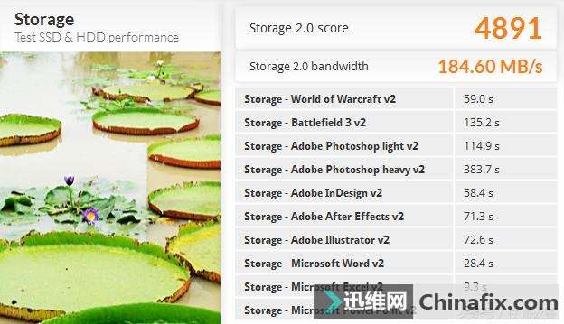

  接下来再看PC Mark 8硬盘性能测验,默认的测验条件是完全不可压缩数据进行的,ToshibaA100 240G能够取得4891分的成绩,性能表现充分满足家用需要。
PC Mark 8储存性能测验

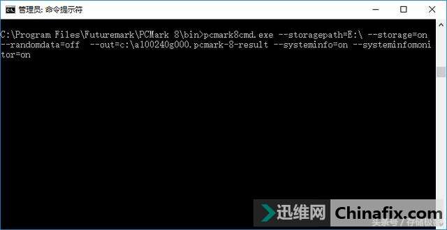

  为了验证数据可压缩情况下ToshibaA100性能表现,储存极客运用PCMark 8命令行模式手动关闭了随机数据生成器,然后重复进行PC Mark 8硬盘性能测验:
命令行模式运行PCMark 8

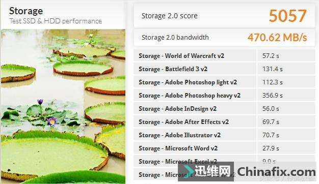

  在完全可压缩数据下ToshibaA100 240G像打了鸡血一般,取得了5057的高分,这个成绩已经不是正常情况下普通SATA固态硬盘所能达到的高度,它属于NVMe固态硬盘!
可压缩数据模式下ToshibaA100的PC Mark 8成绩

使用程序文件普遍可压缩
