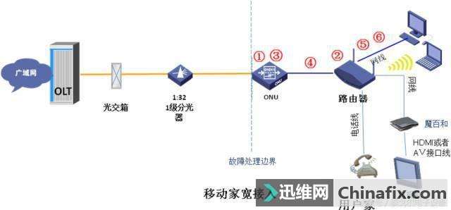

      1 FTTH问题处理步骤
第一步:查看ONT(光猫) “Power”电源灯的状态。
  (1)不亮,表示供电异常,需要检查电源连接和电源适配器是否工作正常
  (2)长亮,表示供电正常转第二步。
第二步:查看ONT(光猫) “LOS”灯的状态。
  (1)熄灭,表示信号正常转第三步。
  (2)闪亮,表示光猫接收不到信号或低于灵敏度,转第五步。
第三步:查看ONT(光猫) “PON”或“LINK”灯的状态。
  (1)常亮,表示ONT(光猫)接收到OLT的信号,转第四步。
  (2)闪亮,表示ONT(光猫) 接收光功率低于或者高于光接收灵敏度,ONT(光猫)注册不上,转第五步。
  (3) 灭,表示ONT(光猫)接收不到OLT的信号,转第五步。
第四步:查看ONT(光猫)“LAN”灯的状态。
  (1)灯闪亮,表示光猫与电脑或用户路由器连接正常,转第六步。
  (2)熄灭,表示光猫与电脑或用户路由器、交换机连接异常,检查步骤①用户网卡是否禁用,②用网线测验仪检查网线是否正常,③更换光猫LAN口或路由器、交换机其他端口测验是否正常。最终判断是光猫、路由器、交换机、用户电脑的问题。

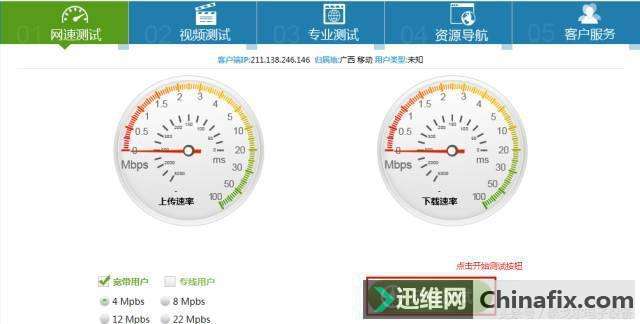

  ①运用测速网站测速,Ping测DNS是否丢包,延时小于50ms 如果测速情况不好则检查线路。

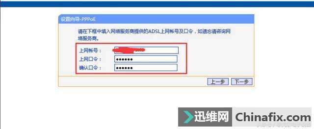

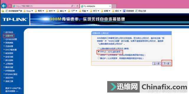

  第四步:路由器基础配置过程:
  1、设置向导—选择PPPOE上网方式。
无线网络常见故障  2、输入上网的宽带账号、密码。

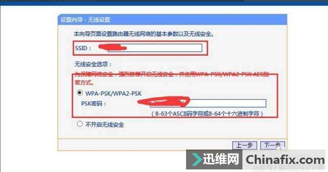

无线网络常见故障  3、设置无线的SSI即无线信号的名称,设置WPA即无线加密的密码。

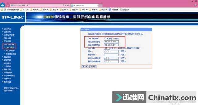

无线网络常见故障  4、内网启用DHCP自动获得内网地址。
