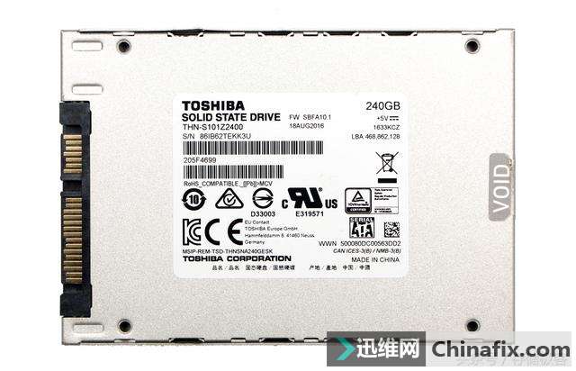

ToshibaA100固态硬盘提供120G和240G两种容量选择
  由于Toshiba从未在正式场合介绍过数据压缩这一特点,很多已经运用A100一段时间的用户也并没有发现。
A100是Toshiba原厂固态硬盘产品

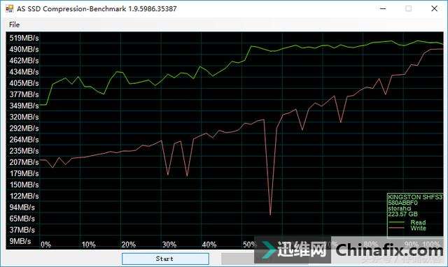

  熟悉固态硬盘历史的朋友可能还记得经典的SandForce主控,ToshibaA100的TC58NC1010GSB主控与之有很多相似之处,比如都是无外置缓存规划、都支持数据压缩特点。当然SF主控由于过于老旧,不能支持新的TLC闪存而慢慢被淘汰,ToshibaA100的TC58NC1010GSB则是全新研究而来。
SandForce主控固态硬盘AS压缩性能测验典型表现

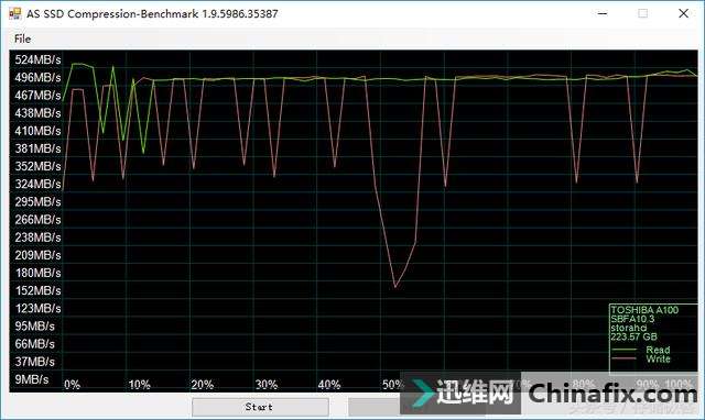

  上图是SandForce主控固态硬盘的AS SSD Benchmark压缩性能测验,可以显著看到随着数据可压缩程度的提升,固态硬盘表现出来的读写性能也将获得同步提升。下图是ToshibaA100 240G固态硬盘的AS SSD Benchmark压缩性能测验,由于SLC Cache的掩盖,ToshibaA100的写入速度与测验数据的可压缩程度关联不大,读取性能方面,受益于ToshibaA100所采用的Toggle同步闪存,即便是完全不可压缩数据,连续读取速度同样能够达到500MB/s左右,所以读取曲线也是基本平滑的。
ToshibaA100固态硬盘运行AS压缩性能测验

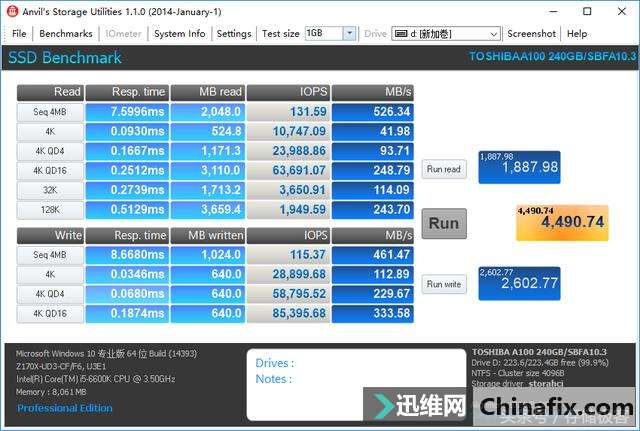

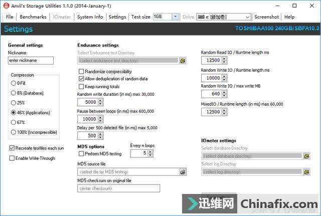

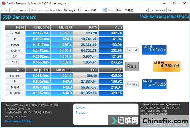

  Txbench仅能测验完全可压缩与完全不可压缩两个极端情况,而Anvil’s Storage则可设置多档数据压缩率测验,从0%到100%共分有6个档位,其中包括了典型的数据库使用(8%压缩率)和使用程序(46%压缩率)和随机数据(完全不可压缩)三个常见设定。
Anvil软件可设置测验数据的压缩率
  数据压缩率8%(典型数据库使用):
  数据压缩率46%(典型使用程序):
  数据完全不可压缩(随机数据):
  从Anvil’s Storage Utilities的测验可以看到,针对不一样的数据可压缩程度,ToshibaA100会表现出不一样的综合性能,越是容易压缩的数据实用性能越高。当然性能只是数据压缩特点优势的一个方面,经过主控实时压缩后的数据在写入固态硬盘内NAND闪存的时候,对闪存的磨损也将随之降低,有助于减少写入放大率,进一步提升固态硬盘的运用寿命。

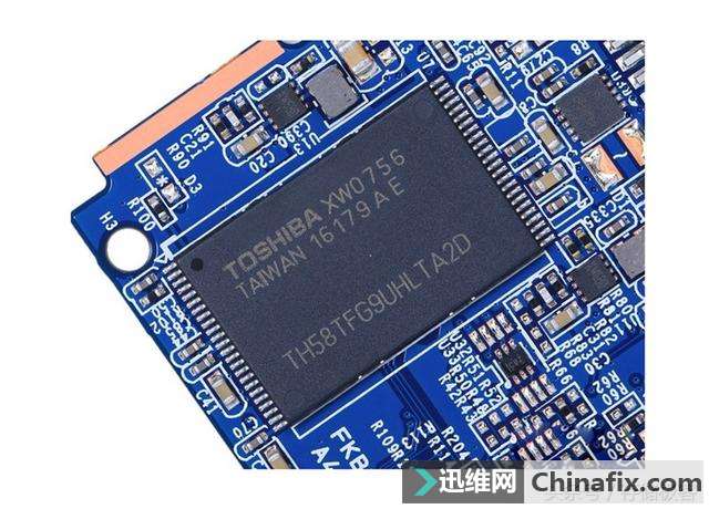

ToshibaA100固态硬盘运用eTLC闪存
