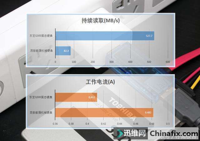

  在不仅仅为了省电 探秘固态硬盘能耗一文中我曾为大家介绍了测验电脑硬盘功耗的新方式,今天就用这个方式来验证下固态硬盘比机械硬盘更耗电是否成立。首先是连续读取测验:ToshibaQ300 480G固态硬盘以527.7MB/s的读取速度秒杀西数640G机械硬盘的82.3MB/s,工作电流也是Q300 480G更低,说明在读取环节固态硬盘是要比机械硬盘更节能的。
连续读取性能及能耗对比

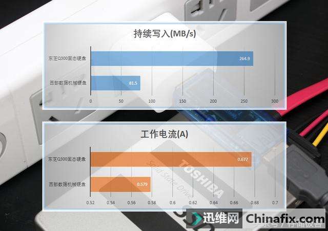

  连续写入测验中虽然ToshibaQ300 480G的性能依旧秒杀西数机械硬盘,能耗对比却发生了翻转,当然如果对比单位性能所需能耗的话,依然是ToshibaQ300胜出。

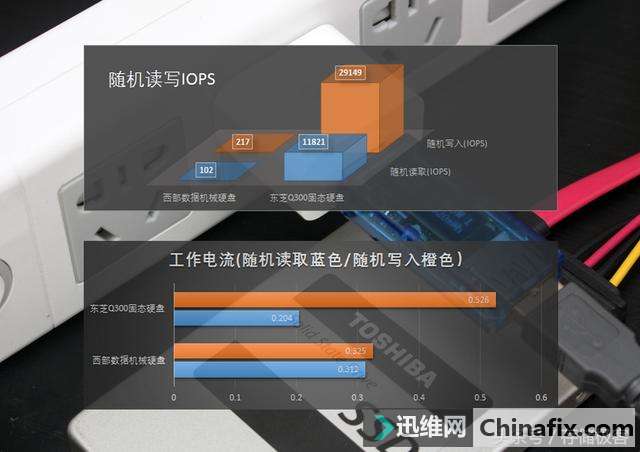

  接下来是随机读写对比,受限于机械工作方式,机械硬盘的随机访问性能严重受限,是电脑系统卡慢的罪魁祸首之一。升级固态硬盘电脑用起来感觉不一样了,很大程度上是由于固态硬盘百倍于机械硬盘的随机访问性能。工作电流方面,ToshibaQ300固态硬盘的读取能耗依旧低于机械硬盘,写入能耗则相对较高。

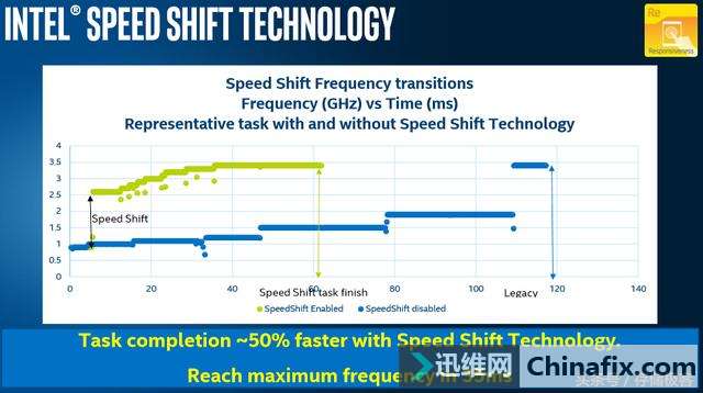

  说起节能,这里不得不提一下Intel的处理器,近几年发展最为缓慢的电脑部件,除了机械硬盘就是处理器了。不管是因为AMD的不给力还是制程缩微的确遇到了困难,Intel近几代处理器产品在性能方面的提升不大,主要改进是集中在对功耗的改善上,也就是越来越注重产品节能表现。Speed Shift就是当代Skylake 处理器为节能而新增的特点。
Intel为提升处理器能耗表现而研究的Speed Shift特点
  Speed Shift并不能提升性能,也不能降低空闲状态下的能耗,但是他可以令处理器更快的在节能与高性能状态下进行转换,转换延迟从过去30毫秒直降到1毫秒以内,让处理器能更快的提速以便在尽可能短时间内完成计算任务,而后再度进入节能状态休息,降低处理器在整个运用时间内的能耗表现。
Speed Shift提升能效表现

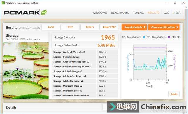

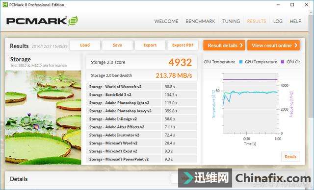

  PC Mark 8运用记录-回放式的测验方式评价硬盘性能,每次测验都将依脚本回放三遍,每个测验项目都是真实运用环境下的记录,比理论性能测验软件直接把硬盘推到满负载更有实用价值。
机械硬盘PC Mark 8性能测验
  从性能上来看,ToshibaQ300 480G固态硬盘打开游戏的速度比机械硬盘快两三倍,使用规划类软件完成速度快一到三倍,办公类软件处理速度快三倍左右。
ToshibaQ300 480G固态硬盘PC Mark 8性能测验

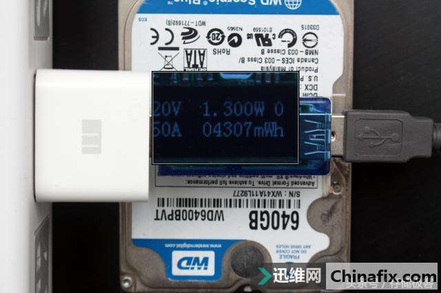

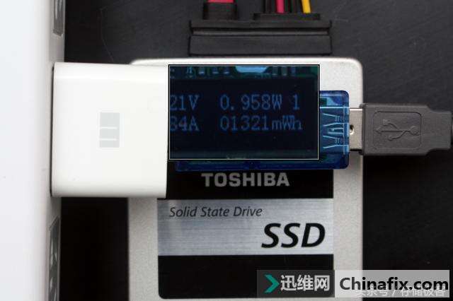

  运用USB测验仪的功耗统计功能来比较下ToshibaQ300 480G固态硬盘和西数640G机械硬盘完成相同的工作,一共消耗多少电能:
  上图为机械硬盘在PC Mark 8整个测验中能耗统计:4307mWh,下图是ToshibaQ300 480G固态硬盘在PC Mark 8整个测验中能耗统计:1321mWh。
  以上的比较结果已经显而易见,在相同工作负载下,固态硬盘不仅读写性能更高,同时能源效率也更高。对于笔记本电脑来说,固态硬盘不仅能提升性能、不惧震动,还能有效提升电池电池续航时间,对于经常需要外出移动运用的人群来说意义非凡。
