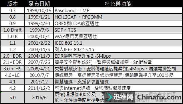

1.蓝牙历代版本:
  蓝牙(Bluetooth)由蓝牙技术联盟(SIG)主导技术标准,以2.4至2.485 GHz的ISM频段来进行通讯,主攻个人局域网络(PAN)。蓝牙版本由最早的1988年的0.7版开始,迄今有14个版本,最新版本为2016年6月发表的蓝牙5.0版。蓝牙规格自V2.0出现 +EDR及+HS。+EDR及+HS是什么意思?
  EDR(Enhanced Data Rate),是有关数据传输加速的,如果没有,速度只有1Mbps,加了+EDR,速度就会增快到3Mbps。
  HS(High Speed),代表高速传输,V3.0以后版本加了+HS(High Speed),因其采用了Wi-Fi的Generic Alternate MAC/PHY (AMP)以及802.11协议配接层(PAL),透过利用Wi-Fi的射频技术,可让蓝牙达到接近Wi-Fi的传输速率,速度可以来到24Mbps,是+EDR的8倍,但传输距离需为10公尺以内。
  而”+”这个符号,代表是选配的,并不是标准规格。

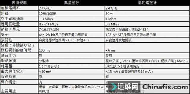

蓝牙规格自V4.0起出现传统蓝牙、高速蓝牙及低耗电蓝牙 。各是什么意思?
  传统蓝牙标准主要作为讯息传递、设备联机为目标,传输速度为1~3Mbps,距离10米或100米;高速蓝牙 (Bluetooth HS)主攻数据交换与传输,速度最高可达24Mbps,为传统蓝牙8倍;低耗电蓝牙 (BLE,Bluetooth Low Energy,亦称作Bluetooth Smart)则是针对穿戴式设备(如手表、体育健身/医疗保健产品)或工业自动化之低耗电需要,为2010年所公布的分支标准,距离在30米以内,传输速度为1Mbps。
  另外,蓝牙4.0也分成分Single mode与Dual mode。Single mode只能与BT4.0互相传输无法向下兼容(与3.0/2.1/2.0无法相通);Dual mode可以向下兼容可与BT4.0传输也可以跟3.0/2.1/2.0传输。

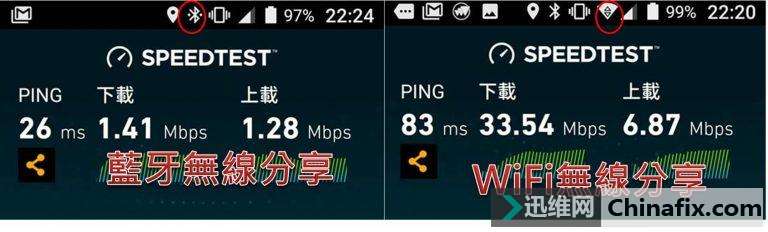

  A.省电:
  蓝牙5.0的发射功率与待机功耗相较无线WiFi低,在待机状态下,与1台设备分享,Wi-Fi分享一小时平均耗10%电力,但蓝牙耗电是WIFI的1/3。
