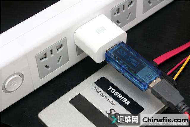

      固态硬盘不一样于常见家电,并没有能效等级指标,但和其他电器一样,不一样工作状态下会有不一样的电量消耗。我们并不会在意固态硬盘用多少电,但是对于笔记本电脑来说,能耗同样关乎到发热量以及电池电池续航时间。为了探秘固态硬盘的能耗,储存极客准备了一些特殊的工具:USB转SATA供电线、USB功耗测验仪以及提供USB供电的5V 2A充电头。
用于测量固态硬盘功耗的工具
  固态硬盘的SATA供电难以直接测量,不过固态硬盘恰好只运用到SATA供电当中的+5V电压,这一电压与USB标准电压相同,这就给测验带来了可能:运用外接USB电源为固态硬盘供电,串接USB测验仪测量功耗。
测验ToshibaQ300固态硬盘功耗

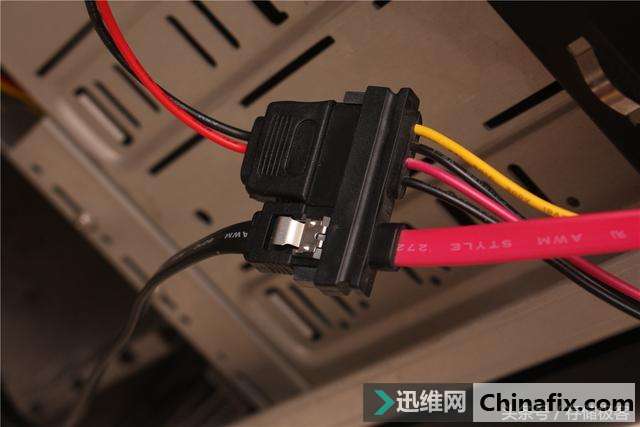

  为了方便固态硬盘在机箱外工作,这里还运用了SATA数据/供电延长线。今天的测验目标依然是Toshiba原厂Q300 480G固态硬盘,主打大容量高性价比。
SATA电源与数据延长线

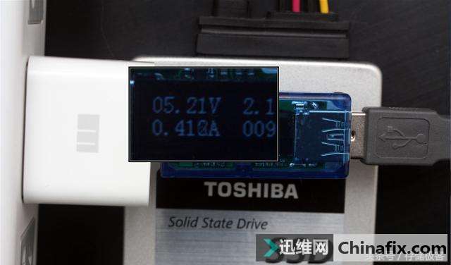

  连续读取工作电流0.412A:
连续读取0.412A

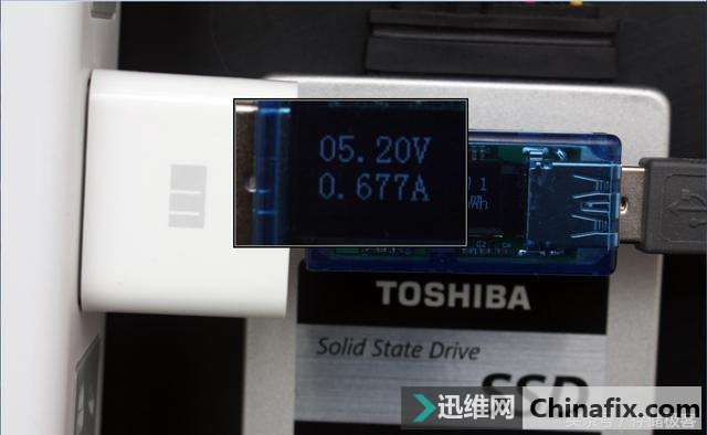

  连续写入工作电流:0.677A
连续写入0.677A

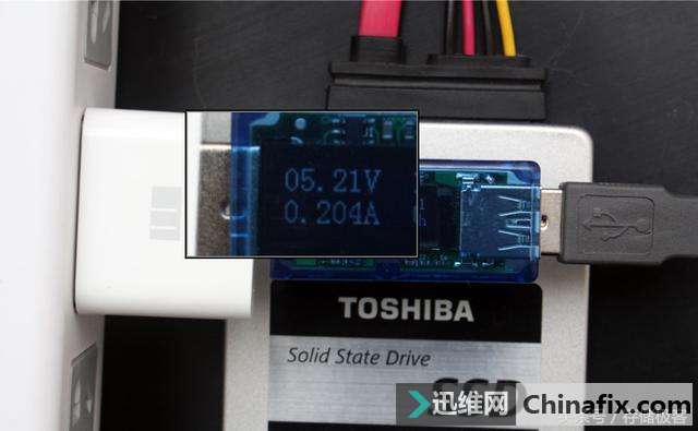

  随机读取工作电流:0.204A
4K随机读取QD1电流0.204A

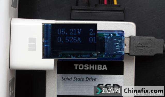

  随机写入工作电流:0.526A
4K随机写入QD1电流0.526A

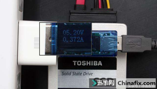

  随机读取QD32工作电流:0.372A
4K随机读取QD32电流0.372A

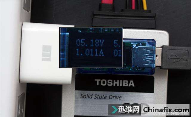

  随机写入QD32工作电流:1.011A
4K随机写入QD32电流1.011A

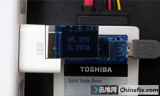

  混合读写QD32:80%读取20%写入工作电流0.393A,介于纯读取和纯写入之间
混合读写电流0.393A
  通过测验可以看到,固态硬盘写入比读取需要消耗更多的电能,这是因为闪存写入过程需要更高的操作电压。连续访问也比随机访问更耗电,其实这非常符合投入产出原则,连续存取的速度比随机存取更快。ToshibaQ300 480G最耗电的情况是4K QD32随机写入,这是由于ToshibaQ300的主控在满负载的随机写入时进行了数据合并工作,主控处理器高速工作,将随机写入请求尽可能归并为连续的写入,提升了写入的性能。
