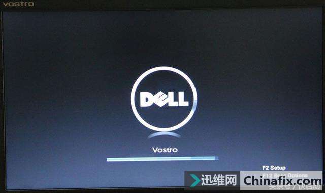

  首先,我们要了解戴尔笔记本按“F2”键(部分可能是按“Enter”键 )进bios,按“F12”键进开机启动项。

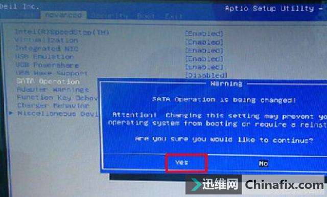

  一、戴尔笔记本修改ahci硬盘模式。

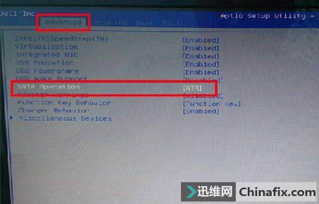

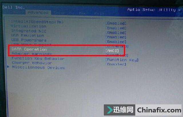

  1.开机按F2进入BIOS设置界面,将光标移至“advanced”再运用上下方向键将光标移至“sata operation”选项,按回车键执行。如下图所示

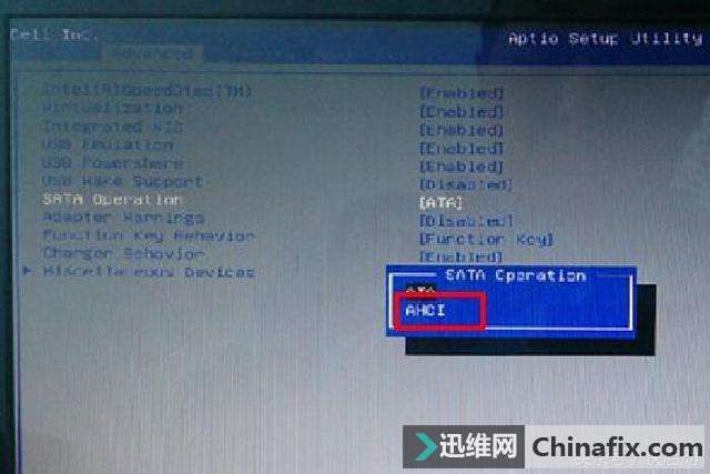

  2.在弹出的窗口中,上下移动光标选择“AHCI”项回车确认。如下图所示
  3.此时系统会弹出一个提示窗口,在提示窗口中移动光标选择“yes”完成设置。如下图所示
  4.完成以上操作后可以发现系统硬盘模式为AHCI,按F10键保存所修改的设置重新启动电脑即可。如下图所示

  1、打开戴尔Dell电脑,当进入到标志画面时,马上按键盘上方的F12键,就能进入到快捷启动菜单。
  2、会显示出一个启动菜单,在显示的启动菜单中,将光标移动到图中红框选中的项,然后按Enter键确定,即可进入U盘启动。

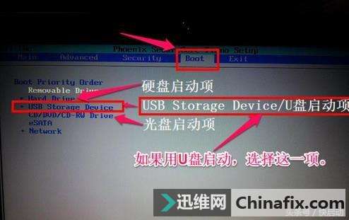

  第二种,进入bios设置u盘启动

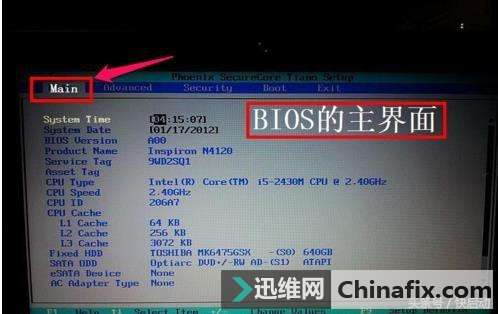

  1、在开机进入到标志画面时,马上按下键盘左上角的F2键,就能进入到BIOS主界面,一般在标志画面出现时,在屏幕的右下方都会有进入BIOS按键提示。
  2、刚进入BIOS时,默认的是Main这一项,这里主要是设置时间,和一些硬件的显示,我们不要动这里面的选项。
  3、我们要通过左右方向键,选择Boot这一项,Boot为“启动”的意思,我们是要设置从U盘启动,选择USB Storage Device,用上下方向键移动到这一项,然后用+/-键,把这一项移动到最上面,再按Enter键确定。

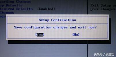

  4、设置完以后,按F10键进行保存并退出,重新启动电脑就可以从U盘或光盘启动了,如果在PE中看不到电脑中的硬盘,那就是硬盘模式设置不正确,那就要根据第一种方式重新进入BIOS,对硬盘进行模式设置。

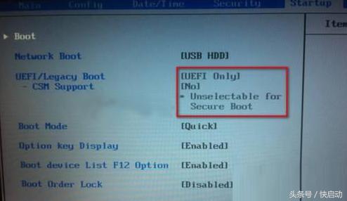

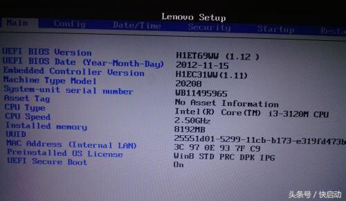

  1、首先开机等待电脑出现开机画面之后,按F2进入联想笔记本bios设置界面。如下图所示
  2、在bios设置界面,我们将界面切换到“Security”项下,然后移动光标选中“Secure Boot”回车确认。如下图所示
  3、来到Secure Boot项界面,选中第一项Secure Boot然后按回车键将后面的选项从Disabled修改为“Enabled”进入下一步操作。如下图所示

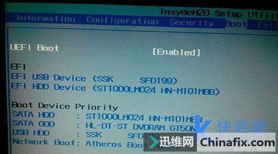

  4、完成设置之后我们就返回starup项界面下,尝试修改uefi后面选项为“UEFI ONLY”回车确认,让系统从u盘启动。如下图所示
  5、完成设置之后按F10然后选择“Yes”回车确认重新启动电脑即可。如下图所示

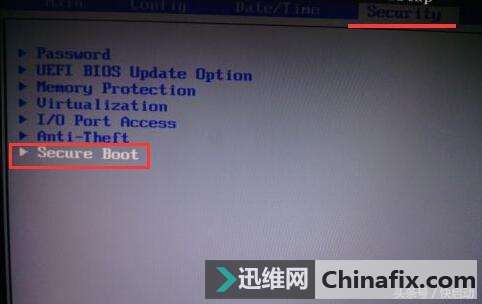

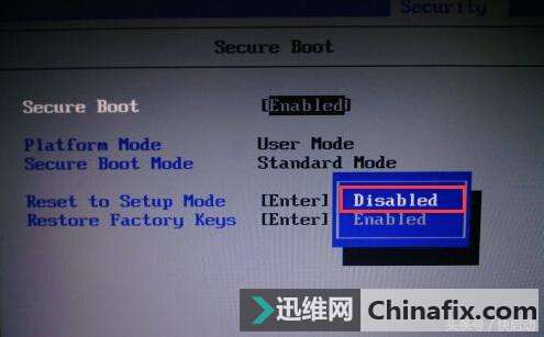

  3、来到Secure Boot项界面,选中第一项Secure Boot然后按回车键将后面的选项从Enabled修改为“Disabled”进入下一步操作。如下图所示

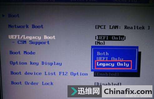

  4、完成设置之后我们就返回starup项界面下,尝试修改uefi后面选项为“legacy ONLY”回车确认,让系统从u盘启动。如下图所示
