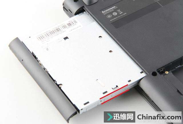

找到固定光驱的螺丝孔位
  对于没有拆解经验的朋友来说,笔记本电脑内部到底是个神马样子呢?自己动手加装固态硬盘之前总会有些担心,但如果找电脑店加装又会被黑上一笔服务费。放轻松,只要有光驱的笔记本,跟随教程加装固态硬盘是非常简单的。上图中红色箭头指向的就是固定笔记本电脑光驱的螺丝孔位,只要拧开这颗螺丝,就能从笔记本当中抽出光驱:
拆下笔记本光驱

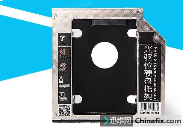

  随着网速飞速提升,现在已经很少有需要用到光盘的时候,光驱作为笔记本电脑当中大部分时间闲置的部件,退役它来腾出空间加装固态硬盘是再合适不过的了。为了在光驱位安装固态硬盘,还需要一块“光驱位硬盘托架”:
笔记本光驱位硬盘托架

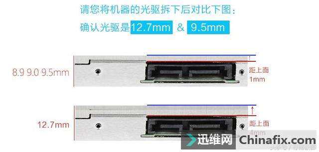

  在选择光驱位硬盘托架的时候大家可能会遇到另外一个难题,光驱位硬盘托架有9.5毫米与12.7毫米两种规格,在拆下光驱后可以通过尺子量出光驱的厚度,来判断需要搭配的硬盘托架尺寸。如果原光驱的厚度是8.9-9.5毫米,则选择9.5毫米硬盘托架,如果是12.7毫米光驱则对应12.7毫米的硬盘托架。
选择适合自己笔记本的光驱位硬盘托架

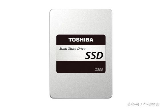

  当然,硬盘托架只是给加装固态硬盘提供了一个家,最重要的依然是固态硬盘选择环节。当前的固体硬盘主要分为MLC与TLC两种闪存,TLC凭借价格优势正在成为绝对的主流。
Toshiba原厂固态硬盘Q300
  对于家用上网娱乐和游戏玩家来说,主要是以读取为主的使用,一块原厂出品的480G固态硬盘足以应对未来5年以上的运用需要。以ToshibaQ300为例,480G容量的写入寿命高达120TB,每天写入110GB可以用3年,而实际上家用一般不会有如此大的写入量,即便是重度运用用户,每天写入67GB依然有5年以上预期寿命。如果像小编一样每天只用到40GB以内,估计它会比笔记本电脑活的更久!
Toshiba是闪存发明缔造者

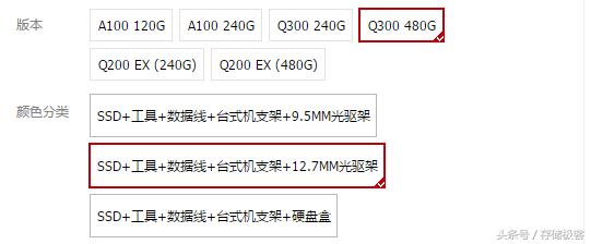

  选择Q300 480G使得加装固态硬盘变得如此简单,根据笔记本电脑光驱厚度的不一样,可以选择搭配9.5毫米或12.7毫米的光驱架套餐,也可选择不要光驱架而附送硬盘盒的套餐:如果你不打算保留笔记本原有机械硬盘的话,这也是个不错的选择,拆下的机械硬盘可以直接化身为移动硬盘运用。
根据情况选择适合自己的套餐

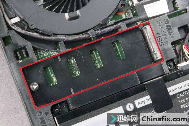

  而如果你的笔记本电脑并没有光驱,也不必灰心丧气。近两年新发布的轻薄笔记本普遍省去了运用频度不高的内置光驱,但是在内部预留了M.2固态硬盘接口,如下图所示的长条形位置就是M.2 2280固态硬盘安装槽位:
识别笔记本内部M.2固态硬盘安装位
