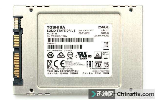

Q300 Pro的LBA容量标识方式
  ToshibaQ300 Pro 256G的LBA地址空间是500118192,每个扇区模拟512字节,总计256060514304字节,也就是说用户实际可用238.47GB(格式化后容量)。

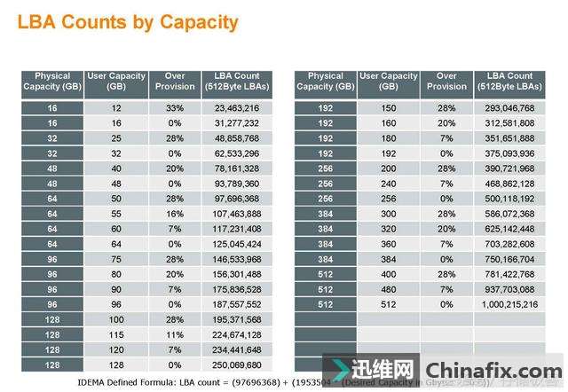

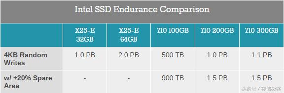

根据Intel企业级产品线的资料,MLC闪存的Intel 710在增设20% OP预留空间后,写入耐久度提升最高可达50%,效果十分显著:
Intel 710增设OP对耐久度的影响
  下面是从16GB到512GB容量对应7%、20%、28%三档OP预留空间对应的LBA地址,可以通过HDAT2等底层软件手动设置固定OP预留空间。
不一样OP预留百分比对应的LBA容量

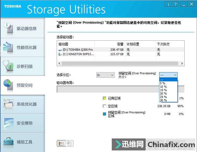

  当然对于ToshibaQ300 Pro来说就更简单了,完全无需自己计算OP预留百分比,通过安装ToshibaStorage Utilities工具箱软件即可实现对OP预留空间的调整:预设有5%、10%、15%、20%、25%、30%六个档位。
Toshiba固态硬盘工具箱增设OP预留空间

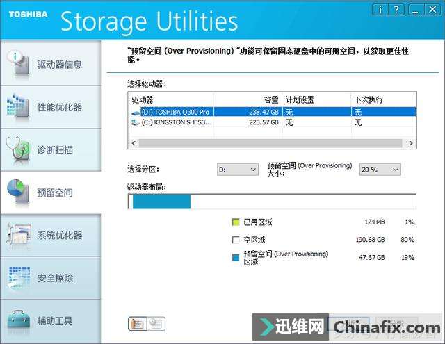

  小编为这张ToshibaQ300 Pro 256G固态硬盘分配了19%也就是大约47.67GB的预留空间。
设置20% OP预留空间

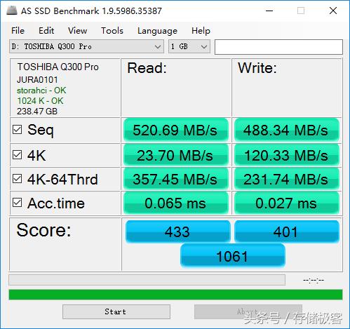

  接下来我们来看看用户自行增设OP预留空间可以达到怎样的效果:
  首先是AS SSD Benchmark测验,默认条件下:1058
没有手动预留二级OP空间
  增设20%的OP预留空间之后,AS SSD Benchmark测验的成绩变化不大:1061
预留20% OP保留空间

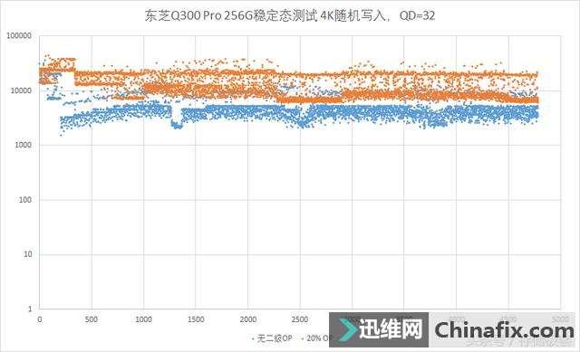

  其实增设OP预留空间的主要作用在于提升重负载写入性能,对比来看设置20% OP预留空间前后的4K QD32随机写入稳定态测验成绩可以看到:代表增设OP预留空间后的橙色记录点IOPS表现更好。
4K QD32随机写入稳定态性能测验
  无二级OP条件下ToshibaQ300 Pro 256G的4K QD32随机写入稳定态平均4621 IOPS,而增设20% OP即可将稳定态随机写入能力提升到11429 IOPS。
