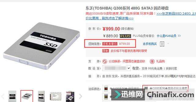

  今天小编就为大家介绍一个廉价的1TB固态硬盘储存方案:买两块480G固态就好。1+1的价格可以小于1哦:一块ToshibaQ300 480G固态硬盘的价格约为800元,只要1600买两块480G即可组成960GB容量,比直接购买单块960GB型号更为划算。
  ToshibaQ300可以说是当前原厂480GB固态硬盘当中最便宜的型号,那么它的性能表现能否让人满意呢?一起来看测验。

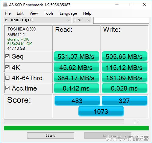

  单块ToshibaQ300 480G的AS SSD Benchmark测验评分在1000以上。

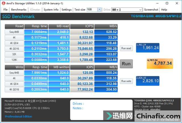

  Anvil’s Storage Utilities评分4787.34

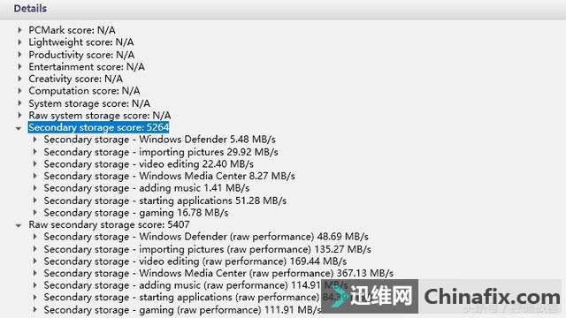

  PC Mark 7储存测验评分5264

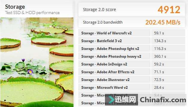

  PC Mark 8储存测验评分4912

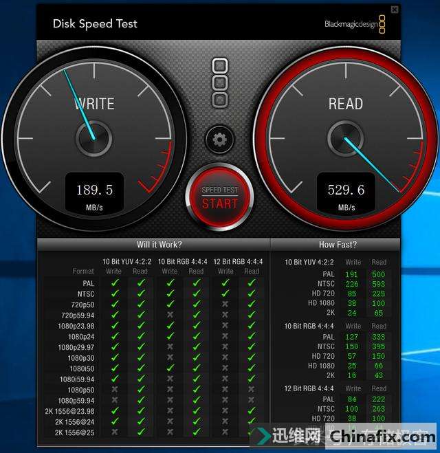

  BlackMagic Disk Speed Test:连续读取529.6MB/s,连续写入189.5MB/s
  综合来看,ToshibaQ300 480G单盘读取性能出色,写入速度由于TLC闪存的缘故而略有缺憾。

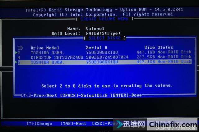

  下面通过Z170主板自带的RAID功能组建RAID0阵列进行加速:

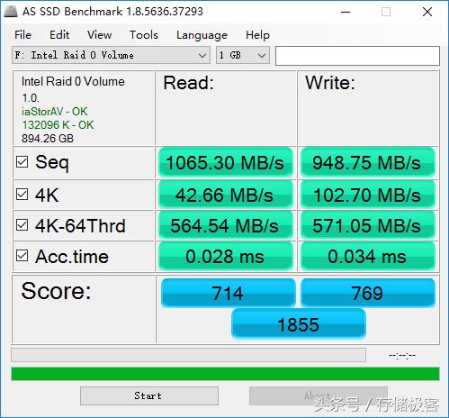

  在运用两张ToshibaQ300 480G组成RAID0阵列之后,两盘容量叠加,连续读写带宽也达到了接近于累加的效果:

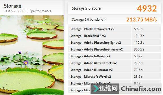

  不过从PC Mark 8储存性能测验成绩可以看到,两块ToshibaQ300 480G组建RAID0阵列之后,家用实际运用性能提升幅度并没有AS SSD Benchmark测验中表现的那么显著,主要提升集中在Adobe Photoshop Heavy重度运用条件下,而游戏与办公性能均无显著改善。
