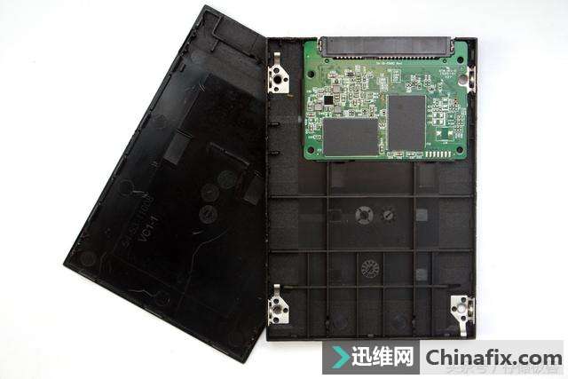

  到了固态硬盘时代,硬盘内部的金属盘片被闪存芯片所代替,非金属部件占了更大比例,但外壳还是以金属材质为主。当然,随着压减成本的需要,部分厂商也在外壳这点小地方动起了心思,用塑料取代金属,对于一块硬盘省不了什么成本,但对于厂商而言,数量一旦变得庞大起来,这部分利润还是十分可观的。
塑料外壳的固态硬盘
  像上图这样整个外壳都运用塑料的低端固态硬盘越来越多,其中既有各路山寨品牌,也包括了闪迪这样的传统大厂产品。当然大家心里都明白,若是塑料外壳没缺陷,高端旗舰型号的固态硬盘也就不会坚持运用金属外壳了。除了比塑料更结实更有分量之外,金属外壳到底还有什么作用?今天就让我们通过对ToshibaQ300 Pro的测验来证明吧。

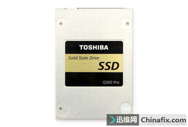

  Q300 Pro是Toshiba消费级固态硬盘的旗舰型号,金属外壳表面密密麻麻的小凸起是它的最显著特征。这些小凸起起到了增大与空气接触面积、加强传导散热能力的作用。
带有小凸起的金属外壳,增大空气接触面积

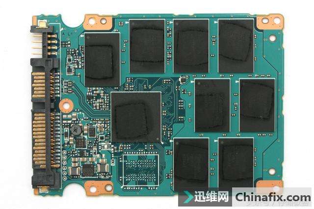

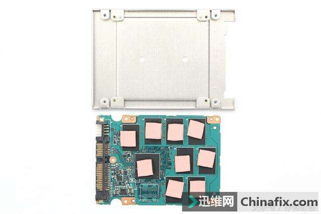

  如果拆开Q300 Pro的外壳,你会看到PCB上的所有芯片都通过粉色的导热垫建立起与外壳的连接。导热垫的材质可以将芯片高速工作时产生的热量快速传导至金属外壳上,再由外壳散发到空气当中。
Q300 Pro拆解
  Q300 Pro的规划当中并不包含DRAM缓存,主控与各个NAND闪存芯片均有导热垫覆盖,做工堪称良心。

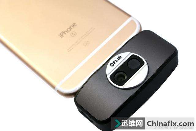

  为了验证金属外壳对于降低固态硬盘温度到底有无帮助,储存极客运用了Flir One 2热成像仪,这是一个小巧的iPhone附件,拥有两颗镜头,分别负责捕捉可见光与红外线,经过软件处理合成,将物体轮廓描绘在热图像中。
Flir One 2热成像仪

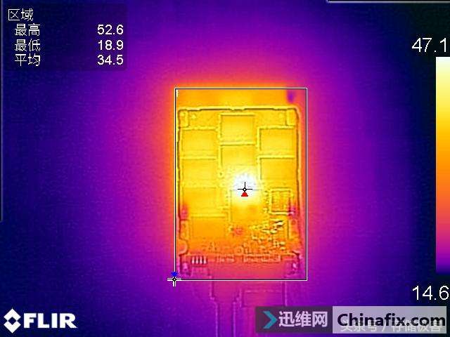

  首先拆掉金属外壳并移除导热垫,让ToshibaQ300 Pro满负荷运转半小时以上,运用热成像仪观察,可以看到固态硬盘PCB的最热点出现在主控附近,这里的温度达到了52.6摄氏度。
无外壳帮助散热情况的热成像

  由上面的试验可以发现,Q300 Pro内部的导热垫可以将热量快速带至金属外壳,并由外壳有效散热,保持固态硬盘在重度运用条件下的合理温度。如果将导热垫移除,再把外壳从金属材质换成廉价的塑料壳,大家想必知道会发生如何维修了。

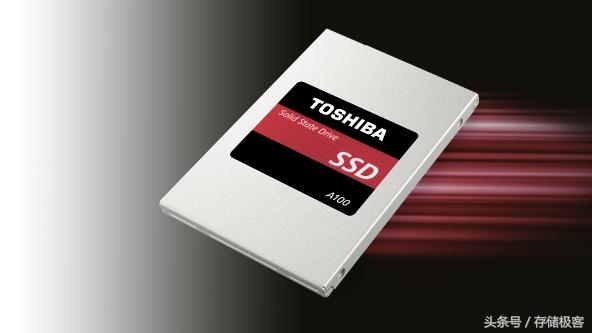

  Q300 Pro是旗舰级型号,运用高标准用料合情合理,那么Toshiba在入门级产品上也坚持全金属外壳就属于比较难能可贵的了。
ToshibaA100固态硬盘
