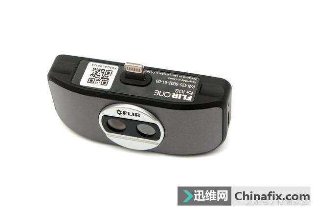

Flir One 2热成像仪
  Flir One 2是一款热成像手机配件,有IOS与安卓两个版本。Flir One 2通过可见光摄像头分析描绘物体边缘轮廓,红外摄像头感应热量分布,通过软件合成形成清晰的红外热图像。
                                            FLIR one2红外热成像仪户外夜视仪热像仪手机镜头

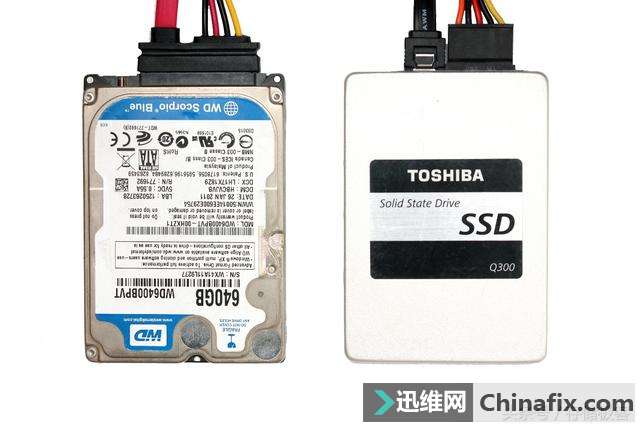

  这次我将通过热成像仪分析ToshibaQ300固态硬盘与普通机械硬盘在不一样工作状态下的发热情况,看是否能排除固态硬盘造成笔记本电脑发热增加的可能。
参与对比测验的两块硬盘

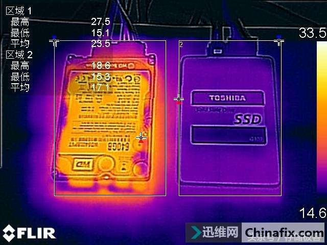

  首先是开机后闲置20分钟,通过两块硬盘的热成像分析可以看到,同样是通电闲置状态,ToshibaQ300的温度最高18.6摄氏度,而机械硬盘的最高温度达到27.5度。
热成像分析区域最高温度

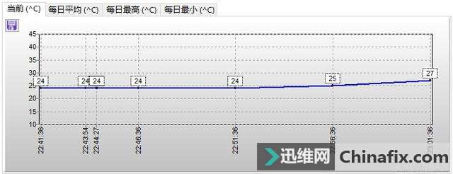

  除了热成像数据之外,我还通过Hard Disk Sentinel软件记录20分钟闲置时间内两块硬盘的温升曲线,采样间隔为5分钟。机械硬盘开机20分钟什么也不做,温度比刚开机时升高了3摄氏度。
机械硬盘闲置20分钟温度记录

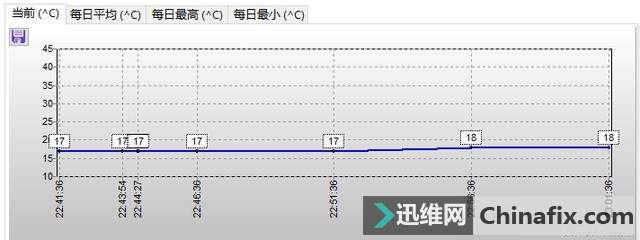

  ToshibaQ300固态硬盘开机20分钟闲置后温度仅升高1度,说明ToshibaQ300在闲置状态下进入节能状态,功耗更低发热更小。
ToshibaQ300固态硬盘闲置20分钟温度记录

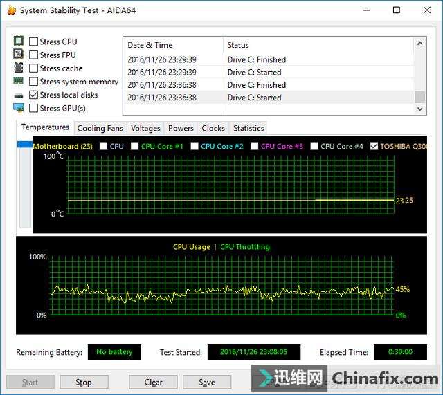

  接下来测验重负载运用情况下两块硬盘的发热情况,运用AIDA64的System Stablity Test系统稳定性测验,只勾选硬盘压力测验项目,连续对硬盘进行30分钟的重负载读写测验:
用AIDA64使两块硬盘满负荷读写30分钟

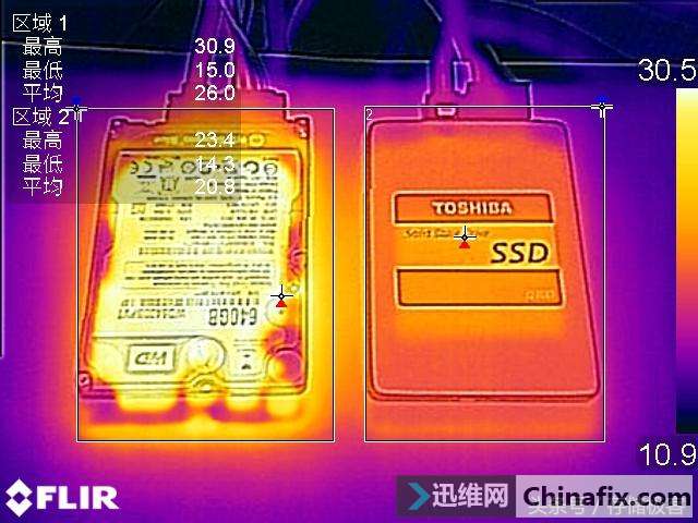

  满负载读写半小时过后,再次运用热成像仪观察两块硬盘:机械硬盘外表最高温度已经达到了30.9摄氏度,而ToshibaQ300固态硬盘的外表最高温度是23.4摄氏度,差距显著。
热成像分析区域最高温度

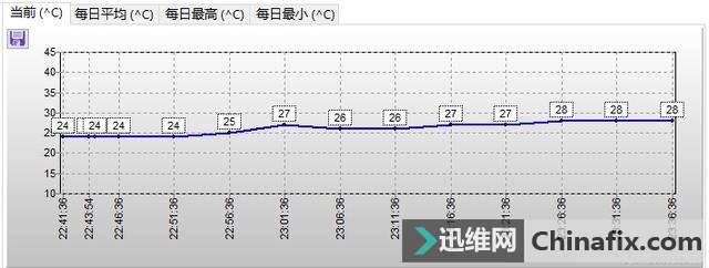

  Hard Disk Sentinel软件记录的30分钟满负载读写过程中两块硬盘的温度变化情况:机械硬盘从24摄氏度升高到28摄氏度。
机械硬盘满负载半小时温度记录

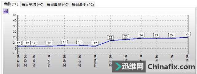

  ToshibaQ300固态硬盘从17摄氏度升高到25摄氏度。
ToshibaQ300固态硬盘满负载半小时温度记录
