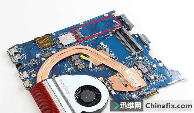

  不过随着笔记本朝着轻薄化发展,运用频率不高的光驱慢慢被取消,给笔记本加装固态硬盘带来了困扰。不过好在而随着固态硬盘的加速普及,最近一年上市的笔记本电脑基本大都标配了M.2固态硬盘插槽,下图中红框内长条形状的空位就是留给大家安装固态硬盘运用的。
笔记本新型号普遍预留了M.2固态硬盘安装位

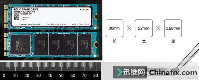

  M.2硬盘位宽度是统一的22毫米,根据长度的不一样常见的有2242、2280两种类型,现在来看2280已经成为绝对主流,也就是22毫米*80毫米规格的M.2固态硬盘。
2280规格的M.2固态硬盘

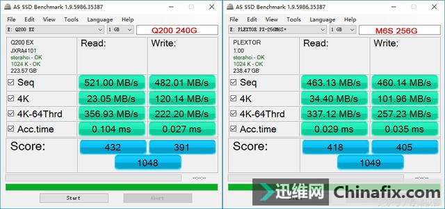

  AS SSD Benchmark测验成绩对比:Q200在4K单线程随机读取上的劣势在连续读取以及64QD随机读取中找回来,最终二者不相伯仲
AS SSD Benchmark测验

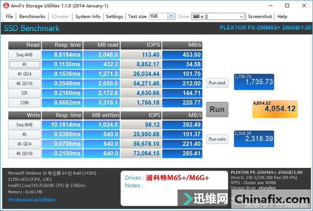

  Anvil’s Storage Utilities成绩对比:凭借出色的读写素材,ToshibaQ200综合成绩胜出
ToshibaQ200 Anvil's Storage Utilities测验成绩4304.27
浦科特M6S+/M6G+ Anvil's Storage Utilities测验成绩4054.12

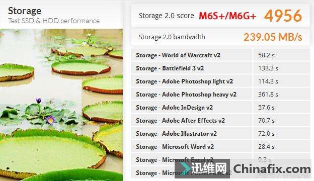

  PC Mark 8储存测验成绩对比:ToshibaQ200在所有项目中领先于浦科特M6S+
ToshibaQ200 240G PC Mark 8磁盘测验成绩:5007
浦科特M6S+/M6G+ 256G PC Mark 8磁盘测验成绩:4956
