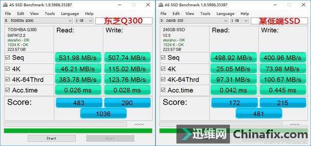

  首先是大家常用的AS SSD Benchmark性能测验,强烈的性能反差之下不禁让人感叹,同样是2.5寸SATA3.0接口固态硬盘,不一样产品间还是会有很大的性能差距。

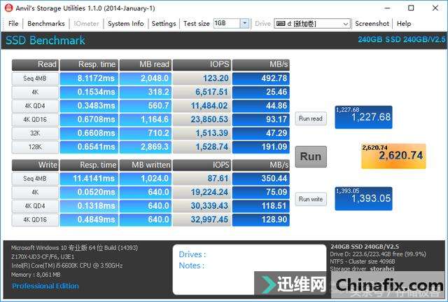

  Anvil’s Storage Utilities相比AS SSD Benchmark的测验项目更多一些,同样能够快速为固态硬盘打出一个性能评分:ToshibaQ300 240G得分3701.62
  而某小厂牌号称原厂闪存的240G固态硬盘仅能拿到2620.74分

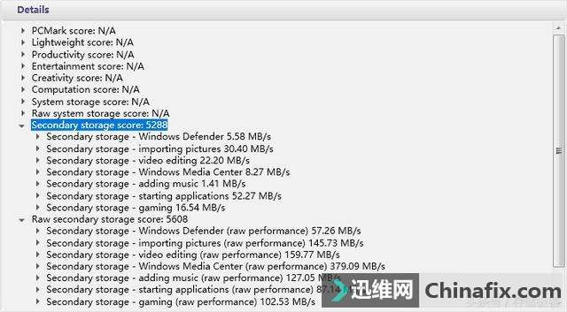

  下面是更能重现实际运用效能的PC Mark 7储存测验:ToshibaQ300 240G取得5288分
  小厂牌“原厂闪存”240G固态硬盘仅得到4591分

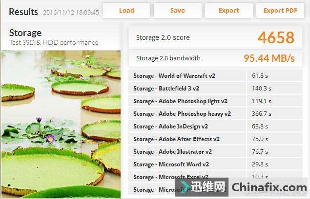

  ToshibaQ300 240G PC Mark 8储存测验评分4900
  对比某“原厂闪存”240G固态硬盘PC Mark 8储存测验评分4658。

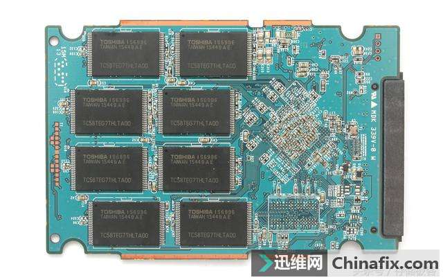

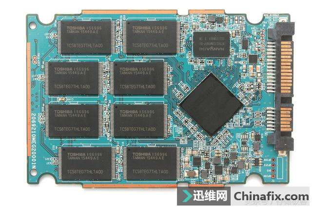

  ToshibaQ300自谦为“入门级”固态硬盘,却取得了碾压这个小厂“原厂闪存”固态硬盘的结局。接下来通过拆解来看看二者究竟有怎样的不一样,首先是Toshiba原厂Q300 240G固态硬盘拆解,PCB正面包括Toshiba TC58NC1000GSB主控、Nanya外置DRAM缓存和8颗编号为TC58TEG7THLTA00的Toshiba原厂15nm TLC闪存。
  PCB背面为另外8颗Toshiba原厂闪存颗粒:

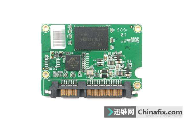

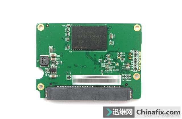

  再来看对比的这块国内小厂牌固态硬盘拆解,PCB缩水到极致,正面有一颗Marvell 88NV1120主控(无外置缓存方案,低成本)和一颗SK Hynix TLC闪存。
  PCB背面是另外一颗闪存颗粒。一颗主控两颗闪存就构成了这块廉价固态硬盘。
  看完对比相信大家已经知道只看厂商标称读写速度和价格是很难选出真正的 “性价比”。这块小厂牌虽然的确运用了原厂的闪存,不过却是较为小众的SK Hynix闪存,相比常见的Intel、Toshiba、三星和美光而言,SK Hynix的主要客户是移动设备厂商,SK Hynix的原厂SSD甚至在国内都没有零售,这样的原厂闪存噱头产品真的不如买块Q300放心呢。
