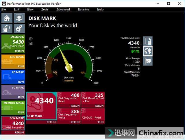

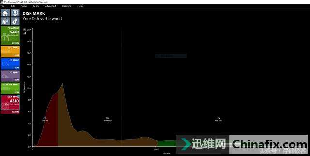

  其实跑分这个话题始终存在一定的娱乐性质,ToshibaQ300 240G作为入门级固态硬盘,在PassMark DiskMark当中的“正常”排位是领先于91%的其他硬盘。

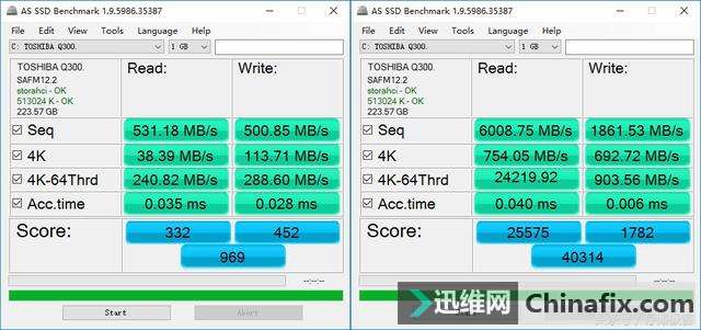

  从上图仪表盘的绿色范围上看,是不是觉得在它上面的空间还有很大呢?世界记录的76134分又是哪种外星科技硬盘取得的?看了下面的AS SSD Benchmark测验对比成绩相信大家都能想起来了:内存缓存加速固态硬盘
  其实我是不推荐大家运用内存缓存软件来加速固态硬盘的,因为它除了提升跑分之外并没有实际的意义。不过今天的测验不一样,这次的内存加速效果是过完剁手节来看微软的免费影子系统如何运用这篇文章中UWF统一写入筛选器的副产品,在运用内存作为写入拦截缓存的同时,也会带来性能的翻倍疯长。

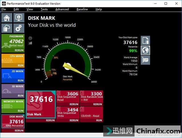

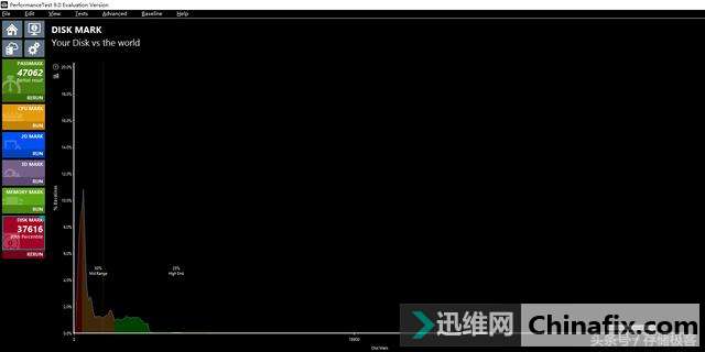

  ToshibaQ300 240G在开启UWF统一写入筛选器之后Disk Mark跑分从4340一跃提升到37616,超越99%其他硬盘:
  在未开启UWF之前,ToshibaQ300 240G在诸多硬盘当中性能的位置是这样的:高端中等偏上一些

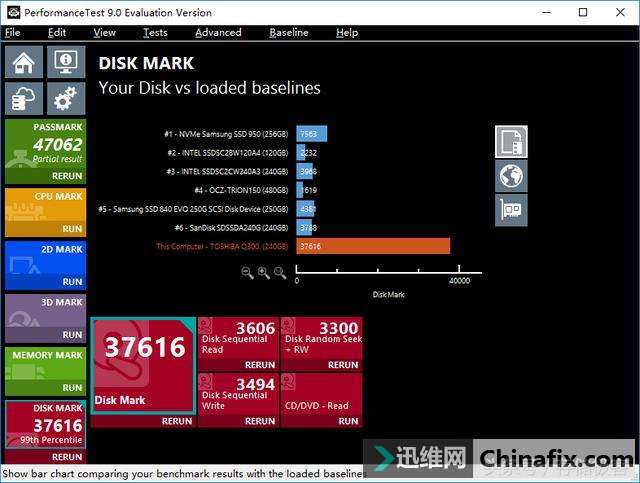

  而一旦开启了UWF,所有针对ToshibaQ300 240G的读写操作都将被重映射到内存当中,实际测验跑的是内存的速度:已经把所有固态硬盘甩到看不见尾灯
  与世界记录对比,一切都是那么的夸张,当然这里的测验仅具有娱乐意义,仅仅是因为它的“加速”效果是“微软影子系统”的副产品。

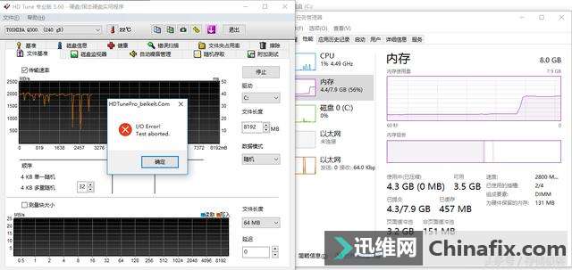

  可能有细心的朋友会问道,既然UWF统一写入筛选器是将写入重定向到RAM内存,来达到保护固态硬盘不产生实际写入的效果,内存的容量十分有限,之前我们设定了3072MB(3GB)的缓存容量,当对固态硬盘的写入超过这个值之后会发生什么呢?

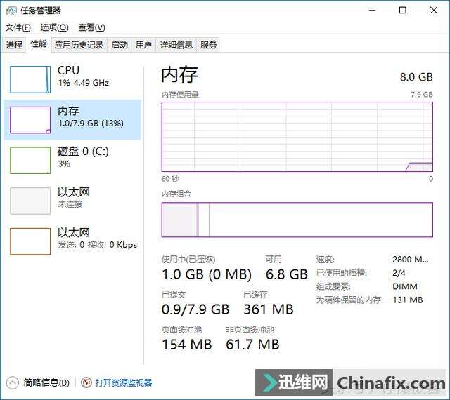

  上图是开机后的内存占用情况,虽然我们设定了3GB的内存缓存,但并不会开机就所有占用。运用HDTune对固态硬盘写入超过3GB的数据,在这个过程中可以看到内存运用率快速增长,设置的内存缓存区用尽之后就会停止写入。
  作为系统盘来说,开启UWF这个“微软影子系统”,如果开机后写入太多数据,系统会死机,虽然重新启动后并不会对硬盘上的数据产生任何影响,但毕竟对于一些重负载用户来说还是有所不便。下一篇文章中我将向大家介绍如何将写入数据重定向到硬盘,达到更大的数据保护缓存。
