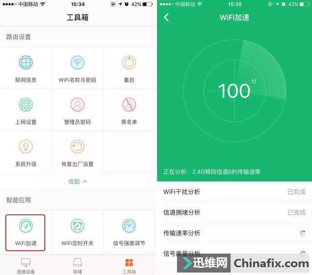

  路由器功能1. 无线WiFi加速  我们日常运用无线WiFi时,偶尔觉得网络不流畅,这时候一键无线WiFi加速就派上用场了,可以自动检测无线WiFi的质量,信道拥挤情况、传输速率和无线WiFi干扰情况,有问题的话一键加速即可搞定。
  运用方式:打开腾达智能路由APP,点击【工具箱】——【无线WiFi加速】即可。

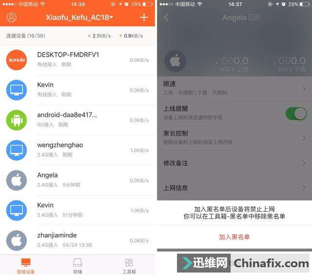

  路由器功能2. 网速控制  网速控制可以根据自己的爱好选择,让我们的网络合理化运用。根据需要为每台设备分配网速,这样就不会因为一个人霸占所有带宽而影响其他人的运用。
运用方式:打开腾达路由APP,点击你需要限制的设备——然后点击【限速】——输入上传、下载网速的限制值,最后按“确定”即可。(PS:1Mbps=128KB/s)
  路由器功能3.一键防蹭网  被蹭网问题让不少用户头疼不已,腾达智能路由APP的一键防蹭网功能就很不错哦,只要有陌生人连接了你的网络,会主动发送消息提醒有人连接了你的网络,然后你进入腾达路由APP管理界面直接把陌生设备拉黑即可!

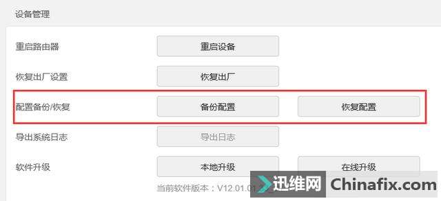

  路由器功能4.配置备份与恢复  有很多小伙伴不知道也没有用过这个【备份】功能,这个功能可是超贴心的哦,通过这个功能你可以备份路由器当前配置信息,万一路由器出现问题,恢复出厂设置(复位)而遗失配置信息,你就可以通过【恢复】功能把路由器恢复到复位前的状态,无需重新设置路由器。
  运用方式:
  运用电脑进入路由器管理界面,点击【系统管理】,找到【配置备份/恢复】,点击【备份配置】
  备份后系统会导出一个配置文件(.cfg),把它保存到电脑中即可,像这样的↓
  当你想恢复配置时,点击【备份配置】,只需导入之前保存再电脑的配置文件即可恢复之前的配置。

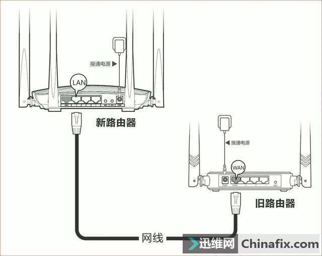

  路由器功能5.宽带账号密码迁移功能  当您忘记宽带账号密码或者不会进入路由器设置页面安装路由器时,只需用一根网线即可把旧路由器的宽带账号密码直接迁移到新路由器上面来,无需进入路由器页面也能安装路由器。
  运用方式:接通旧路由器与新路由器的电源,用一根网线连接新路由器F9的任意一个LAN口和旧路由器的WAN 口。当新路由器F9的LAN口指示灯有快闪变为常亮时(连续3秒以上),代表宽带账号和密码迁移成功。
  腾达智能路由F9就有宽带账号密码迁移功能哦~
