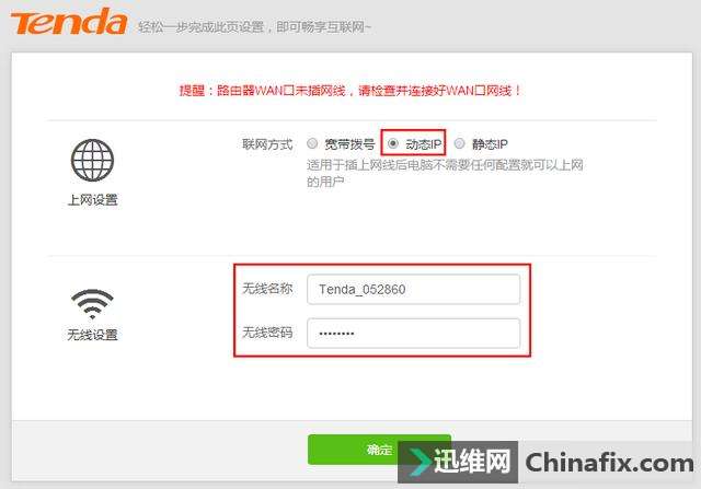

  2.在电脑/手机打开任意一个浏览器,在地址栏输入www.tendawifi.com或192.168.0.1(或者是自己设置过的管理IP地址),如果副路由(腾达F9)之前没有设置过,那么界面将是下面样子的▼
  选择“动态IP”,修改无线名称和密码,然后按确定即可。

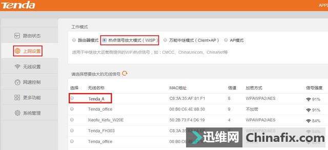

  3.点击【上网设置】——工作模式选择【热点信号放大模式(WISP)】或【万能中继模式(Client+AP)】,请根据自己的需要选择相应模式。
  选择【热点信号放大模式(WISP)】是这样样子的▼(看不清请点击图片查看高清图)

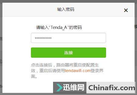

  4.选择主路由的无线WiFi信号(Tenda_A)后,输入主路由的无线WiFi密码(12345678000),点击【连接】。

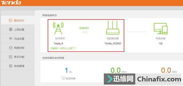

  5.此时副路由会自动重新启动,待重新启动完后,检查联网状态,如果显示“连接成功”则表示副路由已经成功跟主路由桥接成功。
