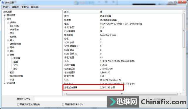

  方式一:运用运行命令查看
  运用组合键Win+r打开运行命令,输入msinfo32,点击回车打开“系统信息”。
  在打开系统信息窗口后,然后依次在左侧点击打开「组件」-「储存」-「磁盘」,查看“分区起始偏移数值”。
  好的如上图我们看到分区起始偏移始2097152字节,接下来我们就用公式来进行计算,公式:「分区起始偏移数值」除以4096,计算结果如下:2097152 ÷4096=512结果为512,根据原理分析,「分区起始偏移数值」除以4096能得的整数的,说明固态硬盘已经4K对齐,反之如果除出来的是小数,则说明固态硬盘没有对齐。这种方式是最适合电脑没有安装硬盘检测工具的用户。

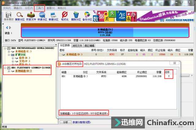

  现在网上能下载到免费的硬件检测工具,例如DiskGenius、AS SSD benchmark等其他的都能查看4K对齐的信息。那现在我就在电脑上运用DiskGenius来进行查看,操作步骤如下:
  打开DiskGenius,选中固态硬盘,点击“工具”栏目,再选中4KB扇区对齐检测,接着会弹出固态硬件检测的窗口,我们只需要看下“对齐”下面是否显示的为Y,如果不是则说明没有对齐。

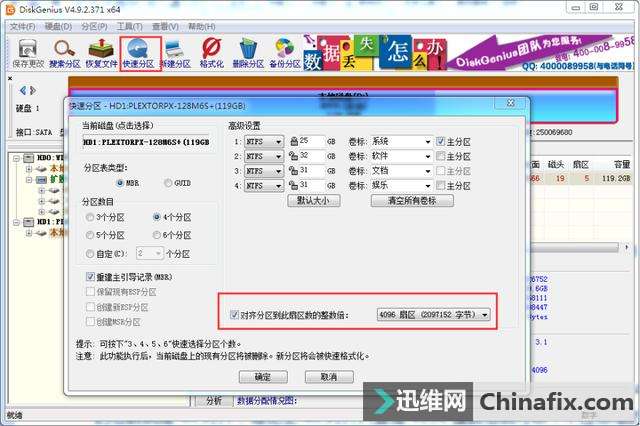

  了解完4K对齐什么意思后,还有个最重要的问题是固态硬盘4k对齐选2048还是4096?
  其实固态硬盘中的4K对齐的4K指4096字节,其中1个扇区为512字节。
  有的人提到的固态硬盘4K对齐中的2048是指2048个扇区,即512B*2048=1048576B=1024KB,即1M对齐,并满足4K对齐,该值只要是4096B的倍数就是4K对齐,理论上4K对齐只要是4096整数倍就可以,不过标准的一般都是选择4069。
  操作方式:
  打开DiskGenius,直接点击“快速分区”会弹出快速分区窗口,在右侧我们可以看到“对齐分区到次扇区的整数倍:4096扇区”,大家只需勾选,然后选择4096扇区就可以了!

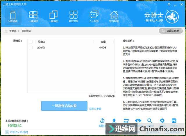

  当我们4K对齐之后,显然固态硬盘已经是格式化完了,那接下大家都知道的就是给固态硬盘安装系统了,下面我们就用新版的云骑士装机大师制作一个U盘启动来进行安装系统。
  至于制作U盘启动完整的过程在官方网站有详细的教程
