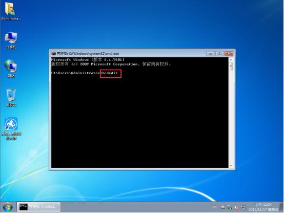

  2、我们可以进入到系统里面进行删除打开运行或WIN+R ,并输入cmd 回车,我们输入bcdedit,点击回车。

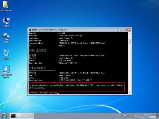

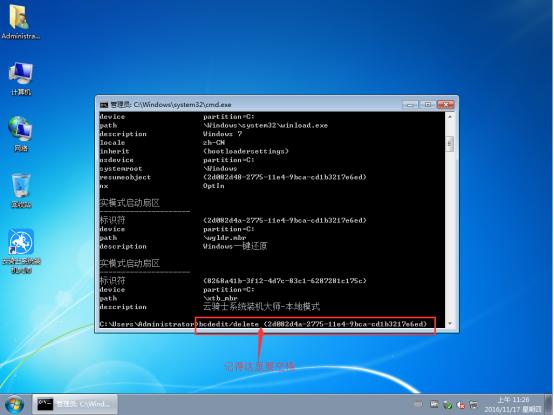

  3、输入bcdedit我们可以看到现在系统出现的启动项目录。接着我们可以输入以下命令即可删除启动菜单bcdedit/delete {图中标注的部分}每个机子的不一样,查看到自己就可以了。输完后点击回车
  4、删除成功,操作完成

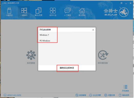

  第二种:运用云骑士开机菜单删除键
  这种方式最适合小白的用户运用了!哈哈,想装逼的去上面学啊,这里不是适合你!
  首先我们打开云骑士装机软件大师,接着我们可以主界面看到有三个选项模式,系统重装、离线版、转到离线版、看标题大家应该能看懂这是什么意思,但是呢,这个与我们说的并没有关系!我们可以看到在主界面的下方有一个开机菜单,我们直接点击打开来就可以看到一些开机启动菜单,然后选择你要删除的选项就可以了。
  方式是不是很简单呢?大家要是遇到上面那种问题可以根据上述两种方式进行删除,方式任意你选择,想学技术的第一种,想偷懒方便的第二种。
