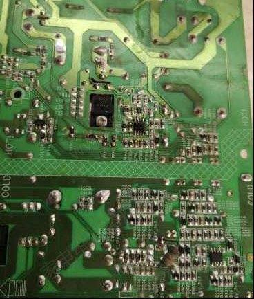

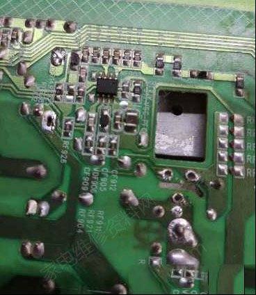

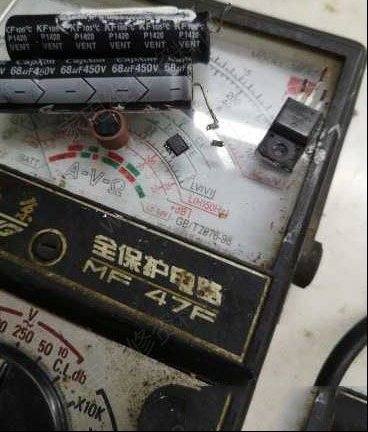

摘要: 收到同行送来的故障机壹台康佳液晶电视,其电源板号35018928,测量F911/5A保险开路,VF903/18N50L击穿,RF908,RF915/1.5兆欧电阻开路,NF903/FAN7930损坏,将故障件更换后,各路输出正常,PFC实测391V。 ...
