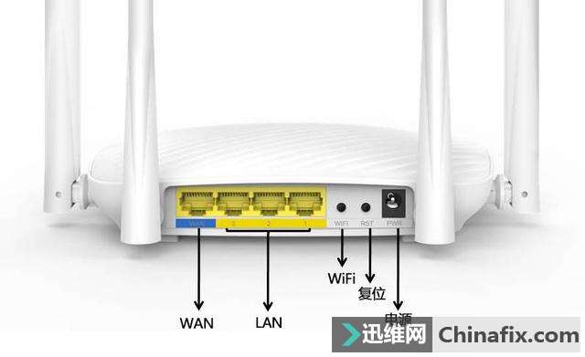

  了解指示灯前,我们首先来看看路由器的背面接口(以腾达F9为例),一般有WAN端口、LAN端口、无线WiFi开关按钮、复位按钮和电源接口等,如下图所示。

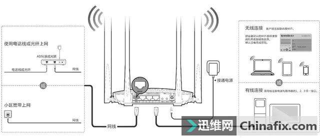

  WAN口用来连接光猫或入户网线,LAN口用来连接电脑之类的设备。简单了解路由器的接口之后,再为大家附上一张路由器连接示意图。
(点击图片查看高清大图)

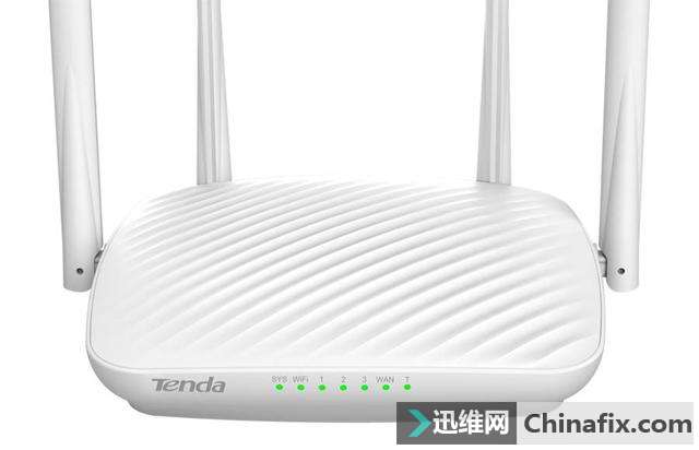

  无线路由器指示灯通常有:SYS系统指示灯、LAN指示灯、WAN指示灯、无线WiFi指示灯。
  ●SYS系统指示灯是路由器的工作状态指示灯,闪烁表示路由器工作正常(敲黑板!!!闪烁是正常的,不闪才是不正常的!);长亮表示系统出现问题,可能是路由器硬件问题,出现这种情况基本无法自行搞定,一般需要返厂维修;熄灭代表系统不通电,可能是电源问题。
  ●无线WiFi指示灯长亮表示无线功能已开启,闪烁表示此时有数据在传输,熄灭表示关闭无线WiFi功能。
  ●LAN(1/2/3)指示灯,如果用网线将LAN口和电脑连接,电脑工作时,对应的LAN指示灯是会亮的,有数据传输时会闪烁,如果不亮说明接口或者网线出现问题。接口问题可能是路由器接口或者电脑网卡接口问题。
  ●WAN指示灯,常亮表示WAN口与光猫(modem)连接正常,有数据传输时, WAN灯会闪烁。如果WAN灯不亮,则说明猫或者外部网线有问题,如果WAN指示灯长亮,但不闪烁,并且手机、电脑无法上网的话,那么可能是网络线路存在问题,可以电话咨询网络运营商客服,确认是否宽带线路出现问题。当然你也可以自己进入路由界面进一步排查问题。
  PS:腾达F9的“T”灯没有任何含义,是待扩展指示灯位。
