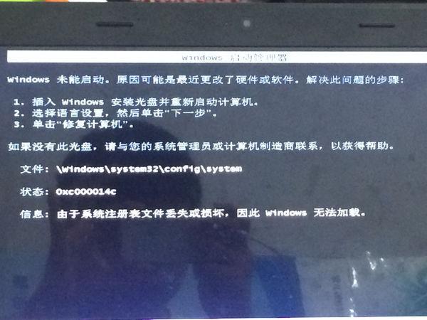

  然后我们再看看出现黑屏需要重装的情况 如下图:
  当大家看到这样的图片,小编想说的是基本你们就不要去费什么劲去查资料搞定了,这种情况你们就准备好一个U盘启动或者光盘来安装系统了。好的现在我们就来教大家BIOS电池放电,清理内存金手指的操作:

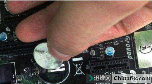

  1、BIOS电池放电
  1、首先我们在确认不是系统的问题以后,你打开电脑侧盖,把主板上的电池扣下来,用电池去短接电池槽的两个接触点,对主板BIOS实行短路放电,简单的说就是电池45度角对着主板电池槽芯片的放电一分钟。然后再把电池安装回去。重新开机基本就可以搞定了。

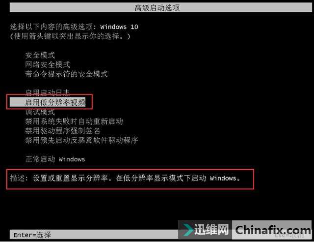

  3、修改屏幕辨别率
  重新开机,再开机的时候按住键盘F8进入高级启动选项,然后选择启用低辨别率视频,也就是设置或重置显示辨别率。最后就可以搞定黑屏的问题了。
