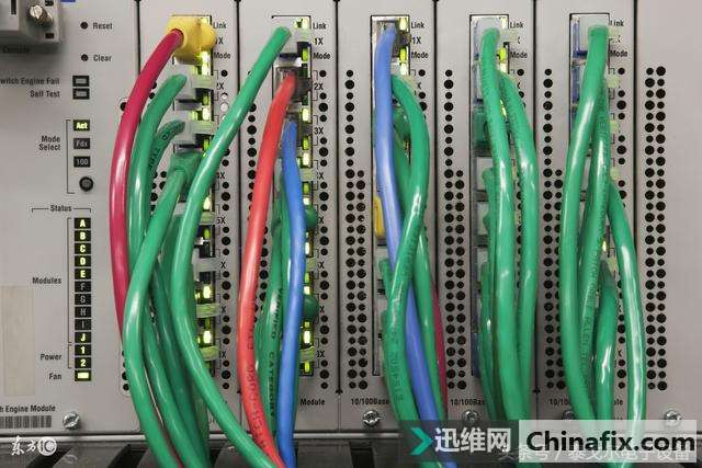

让视频监控更加清晰,监控布线注意事项有哪些 图2
  五、随着网络设备飞速发展,在选择方案时应尽量开阔一些,水平采用五类或五类以上,保证数据和语音可以互换,垂直采用光纤加大对数线缆,对于一些点较多的建筑,应采用光纤做数据备份而不是用线缆。

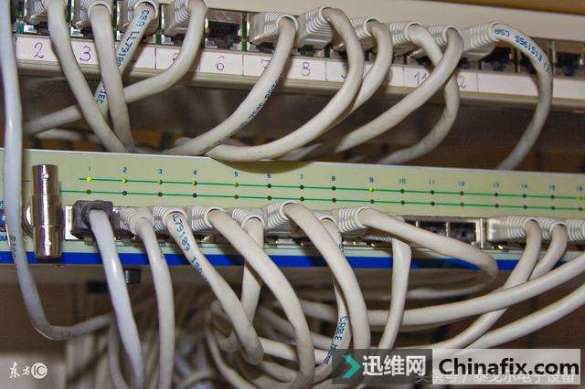

让视频监控更加清晰,监控布线注意事项有哪些 图3
  七、铺设DG管时要采用直径较大的,要留有余量。铺设光缆时要特别注意转弯半径,转弯半径过小会导致链路严重损耗,仔细检查每一条光缆,特别光接点的面板盒,有的面板盒深度不够,光点做好以后,面板没装到盒上时是好的,装上去以后测验就不好,原因是装上去后光缆转角半径太小,造成严重损耗。
