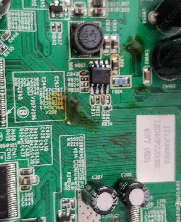

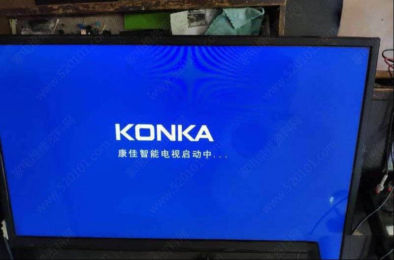

    收到同行送来的故障机壹台康佳LED39E220NE液晶电视,故障表现为指示灯不亮不开机,开机检查存储器无3.3V,顺路理过去,发现图片FR9888没有5V电压,检查该芯片3脚无短路,于是将上次修创维主板购回的FR9888换之,该芯片输出正常5V,当然电视机也修复,估计这将是这款机器的通病。
