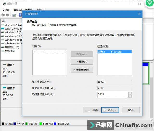

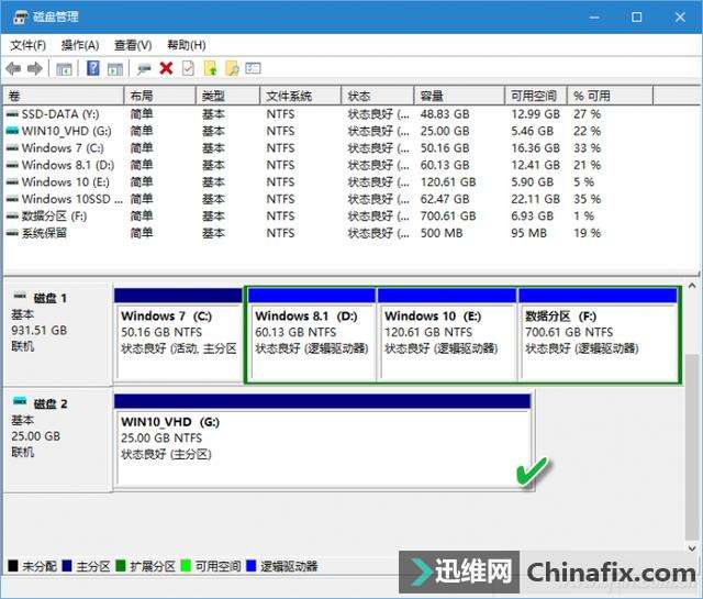

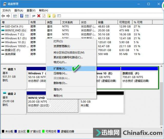

  点击“磁盘镜像”选项卡下的“VHD文件信息”按钮,然后点击“重设容量”按钮进行重设(图1)。之后进入Win 10磁盘管理,选择“操作→附加VHD”命令,加载VHDX文件。可见VHDX盘上有未分配区域,这正是用扩容工具BOOTICE增加的文件容量。右键单击VHDX盘并选择“扩展卷”命令(图2),根据提示将最大可用空间均用作扩展(图3)。完成扩展后,VHDX分区的空间就真正变大了(图4)。
