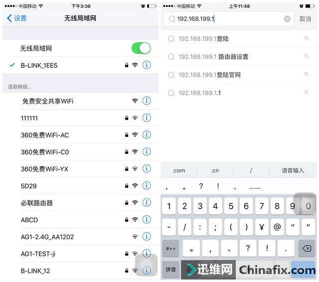

  跟其他路由器复杂的设置步骤不一样,只要将网线连接到必联路由器WAN口上,之后用手机(也可以用电脑)连上路由器默认的Wi-Fi名称,打开手机浏览器后输入路由器IP(192.168.19.1)进入设置页面。
必联全千兆双频BL-W1210路由器怎么设置 图2
手机连接路由器无线WiFi,在手机浏览器中输入路由器IP

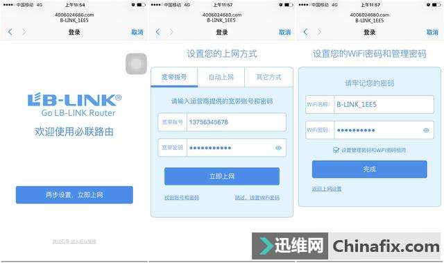

  上面会通过向导的方式一步步教你怎么设置,新路由器会根据提示要求输入宽带帐号和密码,然后设置好自己想要的Wi-Fi名和密码即可,不到一分钟就可以搞定~整个过程超级简单,就跟安装软件一样,最关键的是你不会“迷路”,只要跟着向导“傻瓜”一样的按下一步。
必联全千兆双频BL-W1210路由器怎么设置 图3
两步设置,立即上网

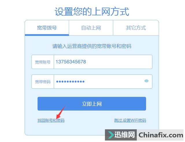

  假如是更换路由器,在输入宽带账户和密码那一步,如果你悲催的忘记了原来的宽带账户和密码,或者是像小媛一样不想手动输入,那就点击“找回账号和密码”步骤。
必联全千兆双频BL-W1210路由器怎么设置 图4
点击找回账号和密码

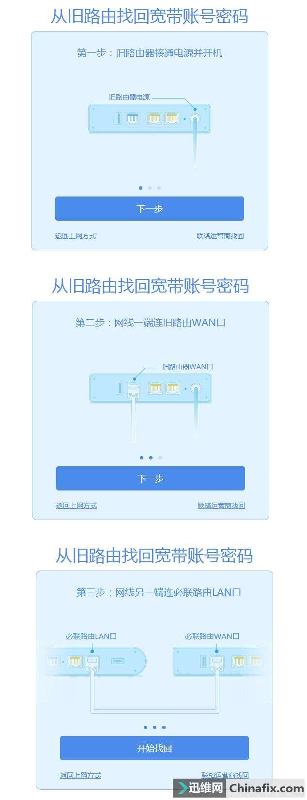

  通过网线连接旧路由器的WAN口到新路由LAN口来自动获得宽带账号和密码,必联全千兆双频路由器BL-W1210就能一键把宽带账户和密码拷贝过来,特别简单。
必联全千兆双频BL-W1210路由器怎么设置 图5
从旧路由找回宽带账号和密码
