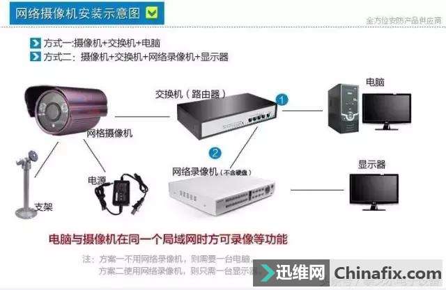

  第三步:前后端都完成好后,就需要布线(如果前期做好规划或方案,这一步其实是优先进行的,特别是在准备装修的环境下,管线是需要预埋好的),线路分两部分:首先,确认好交换机的位置,需通过网线将每个摄像机连接到交换机,还需要将网络硬盘录像机(NVR)跟交换机接通,本着方便走线和美观、安全的原则走线,并在每根网线两头做好水晶头;
  其次,摄像机电源供电线布线,每个摄像机都需要一个12V/1A或2A的电源适配器,看施工环境或成本要求,可以用开关电源代替(建议一个12V/10A的开关电源不要带超过10个摄像头,以此类推),需另配电源插头。如图所示:
怎么安装网络监控?网络监控的安装方法!  如果摄像机POE供电的话,只需要敷设一根网线就可以,有POE交换机给摄像机供电。如图所示:
怎么安装网络监控?网络监控的安装方法!  另外,根据监控系统的点数不一样,所采用的连接方式也不一样。

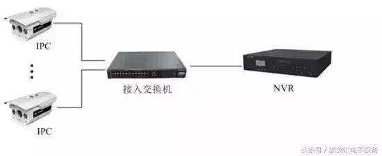

  架构一:1-8个点的小型工程
  针对于1-8个点的小型工程,可以直接采用普通百兆交换机实现网络环境搭建。假如采用200万像素IPC,码流以6Mbps计算,8台摄像机占用带宽为8*6=48M,而百兆交换机实际运用率为50%-70%,即50-70M,完全可以满足8台IPC的传输要求。

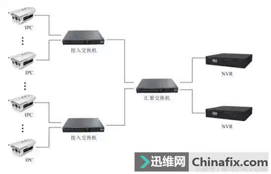

  架构二:9-50个点的中小型工程
怎么安装网络监控?网络监控的安装方法!  针对于 9-50个点的中小型工程,仅仅采用百兆交换机是远远不够的,需要更高性能的二层全千兆交换机作为汇聚,才能保证视频信息的流畅传输。

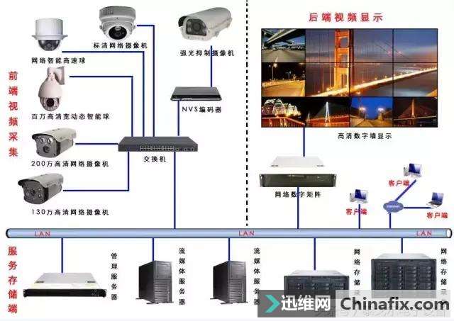

架构三:50个点以上的中大型工程
怎么安装网络监控?网络监控的安装方法!  针对于50个点以上的中大型工程,需要采用三层网络架构:接入层、汇聚层、核心层。
怎么安装网络监控?网络监控的安装方法!  第四步:调试摄像机,在安装完成,并接通所有线路之后,为摄像机送上电源,需在网络硬盘录像机(NVR)上进行相关网络设置,添加分配网络摄像机(不一样厂家的配置方式有不一样),这样添加完所有摄像机后,就会看到图像,可以对摄像机的角度、可调焦镜头等进行调试到合适的效果即可。
