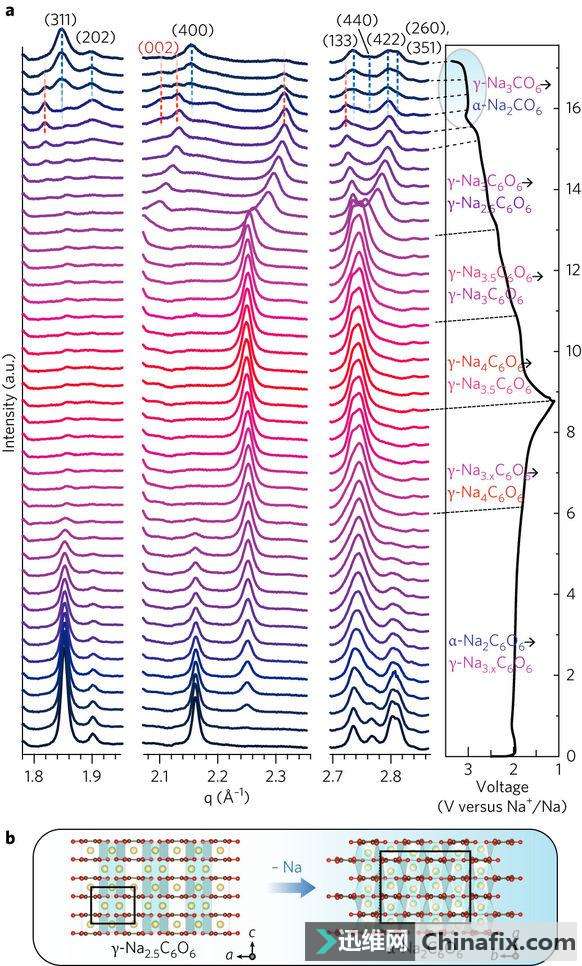

  图 2:Na2C6O6充钠-去钠(嵌纳-脱纳)过程的相位变换。

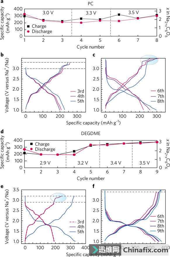

  图 3:Na2C6O6在充钠-去钠(嵌纳-脱纳)过程中的电压变化。

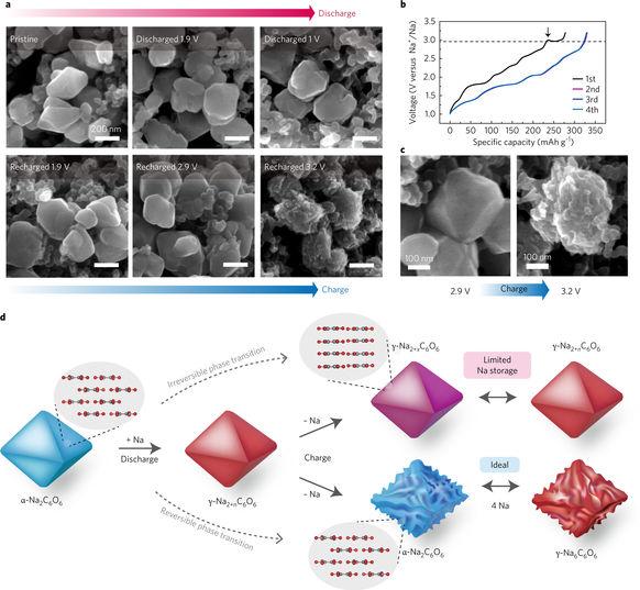

  图 4:可逆相变期间的形态学变化,以及 Na2C6O6储钠的氧化-还原机制。

  图 5:Na2C6O6电极在半电池和全电池中的电化学四储钠表现。
