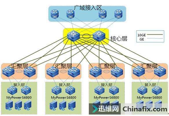

      交换机很多人认为就是一个设备并联设备而已,却忽视了交换机内在的参数,交换机从当初的hub网桥集线器发展至今,技术已经突飞猛进,性能也是越来越优秀,好的交换机决定了网络质量 的优秀,一个好的网络对交换机的选择至关重要。如何选择交换机呢?本文介绍了选择交换机时需要注意的几点事项。
如何选择交换机 图1
看转发率,也叫吞吐量!看交换容量。或者叫背板带宽!
  包转发速率是指交换机每秒可以转发多少百万个数据包即交换机能同时转发的数据包的数量!

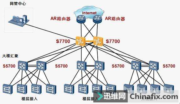

  转发率计算公式:端口数量*0.148(百兆交换机)、端口数量*1.48(千兆交换机)
  比如16口的百兆交换机应该拥有的转发率2.368m=16*0.148Mpps,16口千兆交换机23.68m=16×1.488Mpps
  交换机满足以上转发率时候才能保证端口满载后不会产生数据拥堵!
  提到了转发率就离不开交换机的交换容量也叫背板带宽,收到其他维修同行的一台交换机的背板带宽越高,所能处理数据的能力就越强,包转发率也会越高。所以两个数据一般是相辅相成的。
