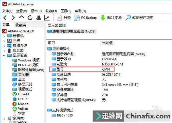

  如果已经买到了笔记本,那可以下载一个叫AIDA64 Extreme的软件,打开显示设备>显示器一栏,查看笔记本屏幕的具体型号,然后到屏库网站(www.panelook.cn)查询。
笔记本屏幕怎么选?购机之前先读懂这些参数(图2)
  我们手上这台刚好识别不出来……如果还在选购阶段,屏幕型号一般很难搜索到,那就只能看媒体的笔记本评测中的屏幕测试部分了。英语好的读者可以看看Notebook Check(www.notebookcheck.net)的评测,比较详细。无论通过何种方法,在拿到屏幕的具体参数后,就可以根据这些参数判断屏幕素质如何了。

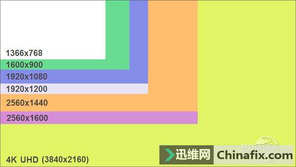

  1、像素密度
  像素密度是指每英寸所拥有的像素数量,举个例子,同样是15.6寸的屏幕,1920×1080分辨率的屏幕就要比1366×768分辨率的屏幕像素密度更高,观感也会更好。
  常见的笔记本屏幕尺寸有13.3、14、15.6和17.3英寸这几种,一般来说我们推荐1920×1080或以上分辨率的屏幕。分辨率越高,一般来说素质也会越好(毕竟高分屏价格会贵很多,但1920×1080有好有坏,再往上的一般不差)。
笔记本屏幕怎么选?购机之前先读懂这些参数(图3)
  不过分辨率也不是越高越好,一般建议大家尽量避开15寸以下的3K以上分辨率的屏幕,因为它们的像素密度过高,在Windows系统下第三方应用的字体会显得太小。

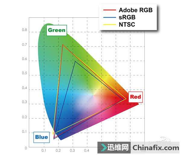

  3、色域覆盖
  色域,又称色彩空间,是个比较复杂的概念。色域简单来说就是采用不同维度的坐标系统所定义的色彩范围。色域覆盖是指屏幕所显示的色彩占目标色域的大小。色域覆盖以百分比表示,数字越大越好。
  笔记本屏幕参数当中最常见的色域标准有sRGB、Adobe RGB和NTSC三种。对于消费者来说,sRGB是最具参考意义的,因为几乎所有的互联网内容都是遵循sRGB标准的,包括网页、图片、游戏等等。一般来说,如果该笔记本屏幕能够完整且恰好覆盖100% sRGB,对于普通消费者来说是最理想的,这个数值越大,说明屏幕的色彩越丰富。
笔记本屏幕怎么选?购机之前先读懂这些参数(图5)
  至于Adobe RGB,是由Adobe制定的,在sRGB的基础上增加了CMYK色域。除非对印刷、摄影和视频制作等专业应用有要求,否则不需要追求Adobe RGB色域的覆盖程度。

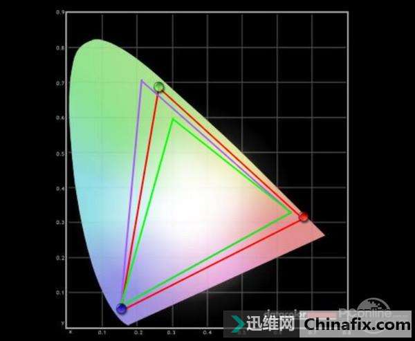

笔记本屏幕怎么选?购机之前先读懂这些参数(图6)
  依然是上面那块屏幕,紫色框表示Adobe RGB、绿色框是sRGB、红色框是显示器所覆盖的色域。这台笔记本的屏幕覆盖了100% sRGB和89% Adobe RGB,色域覆盖虽然大,但在Windows系统下,没有进行校色的前提下,色彩表现反而没有完美覆盖100% sRGB的屏幕来得真实。

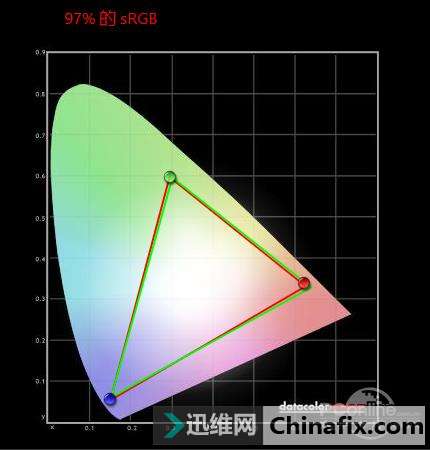

笔记本屏幕怎么选?购机之前先读懂这些参数(图7)
  这台笔记本的屏幕色域覆盖了97% sRGB,对于普通用户来说就更加理想了。NTSC是由美国国家电视标准委员会在1953年订制,对于现在来说已经没什么参考价值了。总的来说,对于一般用户,笔记本屏幕的色域覆盖越接近100% sRGB越好,完美贴合100% sRGB的屏幕色彩显示为最佳。

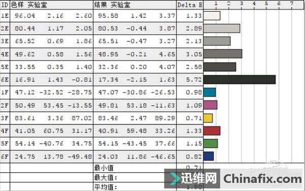

  5、偏色程度
  屏幕偏色程度用ΔE表示,当平均ΔE小于3,未经训练的用户无法察觉颜色有偏差;当平均ΔE大于6,那颜色偏差就挺明显的了。
笔记本屏幕怎么选?购机之前先读懂这些参数(图9)
  依然是查不到型号的那个屏幕,平均ΔE只有1.98,色彩算是比较准确了。偏色程度一般只能通过专业校色仪分析具体数值,厂商是不会提这一点的,要知道心仪的笔记本屏幕的偏色程度,除了相信自己的眼睛外,就只能查看专业评测的数据了。
