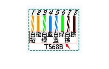

  T568A线序为:白绿 绿 白橙 蓝 白蓝 橙 白棕 棕(交叉线运用)
  T568B线序为:白橙 橙 白绿 蓝 白蓝 绿 白棕 棕(常用标准)
  USOC(8)线序为:白棕 绿 白橙 蓝 白蓝 橙 白绿 棕(不常用)
  USOC(6)线序为:空 白绿 白橙 蓝 白蓝 橙 绿 空(不常用)
  我们平时用的都是直通线,就是两头排线标准是一样的,交叉线在很少时候运用,比如两台电脑相连pc-pc,同性设备用交叉,异性设备用直通线!
  今天主要介绍T568B线序为:白橙 橙 白绿 蓝 白蓝 绿 白棕 棕(常用标准):

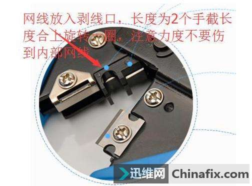

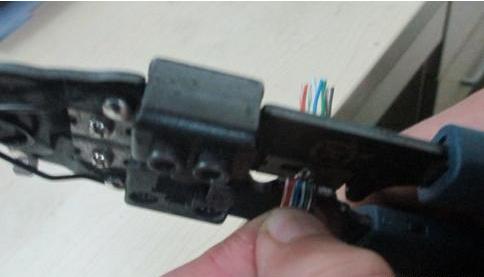

  工具如下:(一把水晶头压线钳即可)+网线+水晶头

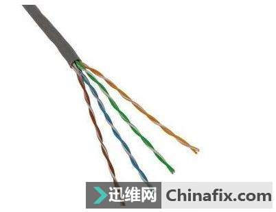

  拿出网线利用水晶钳剥线刀片切割一圈。

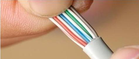

拨开后如图

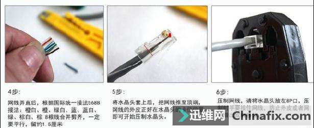

  白橙 橙 白绿 蓝 白蓝 绿 白棕 棕

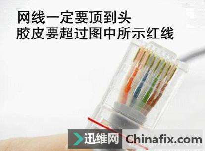

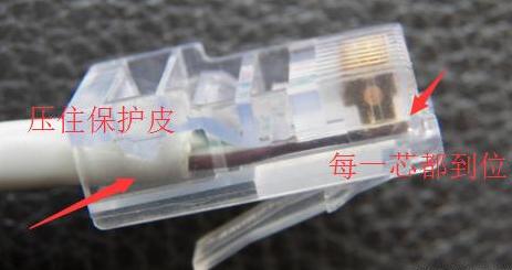

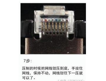

  回开缠绕的网线,更具顺序拉直,切掉多余长度,插入水晶头,注意不要放反了,我遇见过新手很多反着放水晶头!做出来顺序是反着的!
  做好后在检查一下,皮一定要包进去,网线是否已经抵到水晶头切片,防止某机芯不到位而无法通信的情况!
  白橙 橙 白绿 蓝 白蓝 绿 白棕 棕(平常我们运用的两头都是t568b标准的直通线)两头一样!
  一个完美的水晶头就做好了。
